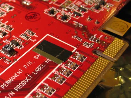

    Zanima me kome se obratiti kada se desi da na nekoj komponenti prekinete vod koji je tanji od milimetra.
    Mjenjanje komponente zbog jednog prekinutog voda nema smisla...a znam da je moguce to popraviti pa me zanima da li kod nas ima gdje neko specijaliziran za to?

    Ne radi to nitko, barem ja nisam cuo da radi. Zaleti se na benzinsku i kupi onu tecnost za popravljanje grijaca sajbe na autu. Samo naneses cackalicom i to je to. Alternativa ti je neka mekana grafitna olovka.

    Probao sam grafitom ali nije upalilo...
    A za tu tecnost nisam....neznam bas koliko je to ucinkovito...
    Od cega se ona sastoji?

    Nemam pojma, neki su metali. Uglavnom ona sluzi za popravljanje vodova, samo nekih drugih vodova, i garantovano je dovoljno provodljiva.

    s tom tecnoscu su se mogli otkljucavati K7 Athloni, sto znaci da vrlo vjerovatno moze i u tu svrhu koja tebi treba da posluzi...

    moj ti je savjet da postavis licnu predjes preko dijela bojom (za makete)
    nakon toga predjes kalajom i zracnom lemilicom nakon, covjek koji na skenderiji popravlja mobilne ima oko i ruku za te stvari pa vidi da ti on uz neku minimalnu nadoknadu rijesi

    u biti nemaš puno izbora... ili licnu kako je stihi reko ili popravljač grijača (iliti tekuće srebro se još zove).

    Ma ovo za grijace je previse debelo, ima pola ploce da provodi kontakt.

    Gledao sam na PCE članak o popravljanju vodova....pa mi se cini da bi se moglo nekako srediti i pomocu te tekucine...
    Mislio sam okolinu izolirat nekim materijalom a samo da u sredini gdje je taj vod ostavim prostora manje od milimetar (da supljina bude tacno na vodu)
    Nego.... kako sipati tu tekucinu u neku komponentu....nadam se da nije previse tecna ko mlijeko te se valda zgrušnjava nakon nekog vremena, zar ne?

    Ma to s cackalicom naneses. I nije bas tekucina, vise je kao pasta ili gusta boja.

    tanki selotejp + cackalica. ne mozes pogrijesiti...

    Dok ne nađem neko bolje rjesenje interesuje me nesto.
    Da li bi vako mogao izolovat okolinu
    A da kako probam lemiti u tom djelu sa kalajem ?
  18. Dog_Father
    A s cim bi izolovao? Dok budes lemio spalit ce bilo koju od ovih klasicnih traka (izolir, selotejp itd.)

    možda staviti 2 lima tanka umjesto te trake ....
  20. Dog_Father
    Onda ce ti se kalaj uhvatiti na limove. :mrgreen:
