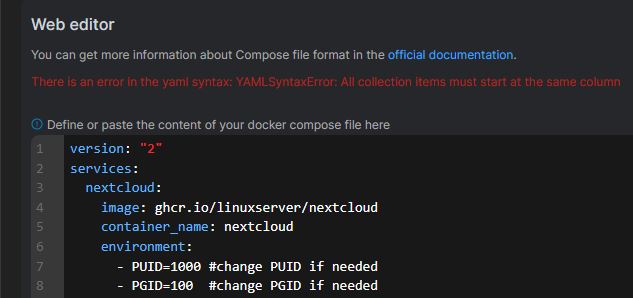

    Ovako, da skratim pricu.
    Pravim private cloud storage koristeci OMV 6 ( openmediavault) sa portainer-om i docker-om prateci jedan tutorial. Masina na kojoj se vrti OMV je Firefly ROC RK-3328 sa 2gb ram, i quad core procesorom sa usb 3.0 interfejsom. Dosao sam do blizu kraja posla gdje trebam da ubacim stack fajl u web editor tj skriptu ali mi javlja gresku sa slike.
    Ne mogu da skontam gdje je tacno greska, ali s obzirom da je crveno oznacena prva linija mozda je tu problem?
    Pa ako neko ima iskustva da pogleda i ukaze na problem bio bih zahvalan.
    Na ovom linku ima primjer skripte https://forum.openmediavault.org/in...wag-letsencrypt-using-omv-and-docker-compose/
  2. selvin
    Pogledaj da nemas miks tabova i space-ova u tom fajlu. Vrlo vjerovatno je to slucaj, jer fajl izgleda na oko ok. Provuci ga kroz neki yaml validator online pa ces dobiti bolju gresku jer tu ne vidim da ti javlja koja je linija problem. Jedinu kolekciju koju imas su environment varijable, tako da je mozda tu problem.

  6. SpookyMoO

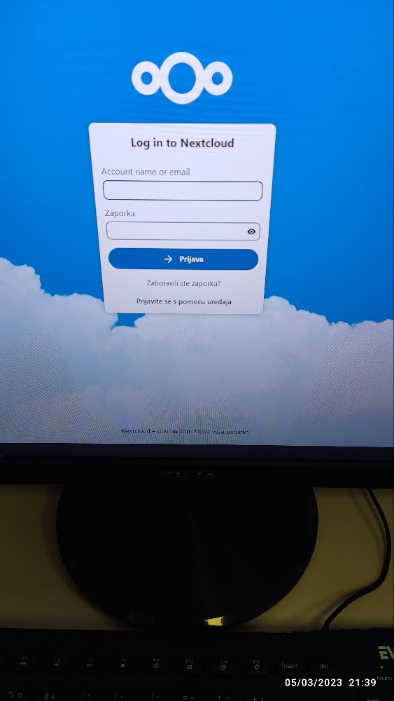

  12. SpookyMoO
    Jesu nale svi koji su potrebni prolaze unitar vpn-a.Probao sam i izaci sa vpn pa uraditi direkt port forward ali ne otvara opet.Vjerovatno je problem u stack-u tj skripti.Znas sta je interesantno, ako recimo otvorim preko omv-a web admin od portainera recimo, otvara ga, ali ako idem kucanjem ip adrese i kucam taj isti br porta nece da otvori.Dakle definitivno negdje greska u setupu containera.
    Probacu nanovo instalaciju ali bez tailscale-a tj bez vpn sa normalnim portforwarfom na dr sd kartici. Radi ftp, radi sftp, radi portainer, radi omv, radi yacht ali port prema nextcloud setup-u nece.Nisam jos dosso do kraja setup-a jer da pristupim ovome ima jos setup databaze i korisnika ali ne mogu dalje zbog ovoga :( Na logovima ne vidim nista.Kad god kucam recimo adresu koja vodi do nextclouda on automatski prebaci na omv nakon par sekundi, iako je omv port 99 on opet otvara port 80.

  16. SpookyMoO
    Evoooo gaaaa :)
    Sad samo jos da skuzim zasto nema diska od 3Tb vidljivog na serveru vec samo ima micro sd kartica od 128Gb na kojoj je sve instalirano.
    Sve sam portove defaultne promijenio a od nextcloud sam stavio klasiku 80 za http i 443 za https i proradi majku mu!
    Jos samo da disk ovo skuzim zasto ga ne cita [​IMG]
