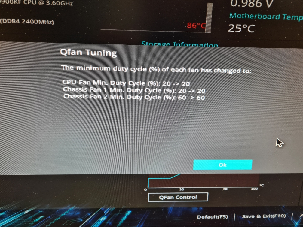

    Od juce imam iznenadno pregrijavanje racunara. Neznam sta moze biti uzrok ? Vodeno je hladjenje. Samo iz cista mira se cooleri pale na max i rade stalno full brzinom. Uradim reset PC pise da se pregrijao i nece da udje u windows. Moram ga skroz ugasiti na 10min.[​IMG]

    jesi li gledao kad upalis pc dal radi pumpa ? Digni taj minimum duty cycle na 60% da je minimala,biti ce ti kuler necujan,a hladit ce dosta bolje nego kad je na 20%.

    Pumpa radi. Gori bijelo svjetlo u njoj. Evo danas usisao svu prasinu unutra sto je bilo i opet nabija temperaturu 86 stepeni. Kada uradim reset PC onda izbaci pregrijano nece da radi nikako. Morat cu pokusati ovo sto si mi napisao da pumpu podesim u BIOS-u
