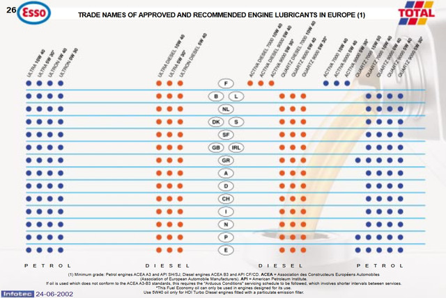

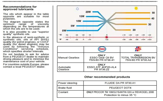

    Ali cemu ovolika rasprava, otvoris ebenu servisnu i data knjizicu, tamo nabrojana sva ulja koja odgovaraju za auto, i ako mi proizvođač preporucuje Total 5w40, sto bi u auto sipao ravenol i druga nepreporucena ulja.

  8. Bio_Sam_Zmijanac
    Nije to nikakav markenting, ako auto nakon 350k, ne troši ni kap 5w40 ulja, a interval zamjene mi je svake godine između 15k i 20k. Znači da preporuka radi. Što bi sipao bilo što van ove preporuke

  12. Bio_Sam_Zmijanac
    A zašto da sipam kad je ovo provjereno i preporučeno ulje za francuze, posebno sad kad imaju dpf-ovi, fapovi i druga sranja, mislim moj motor nema to, ali zašto eksperimentisati.
