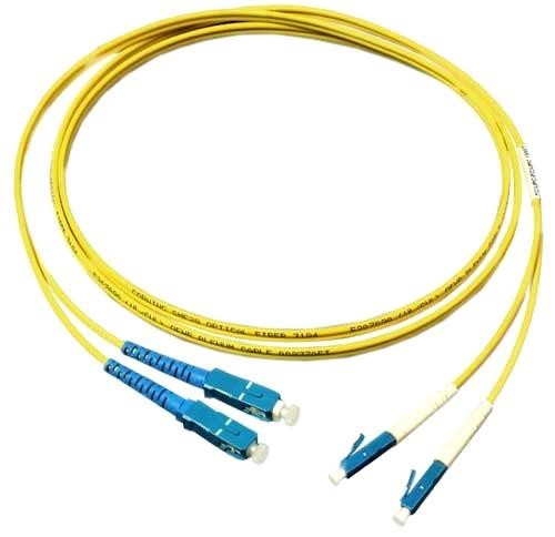

  15. SamiRX-8
    SamiRX-8 Komšija
    Nije sve isto, imaš singlemode i multimode. Oni koriste ovo prvo i veza sa routerom je simplex tj. preko jedne niti ide i Rx i Tx.
    Kao što si i rekao, najbolje nazvati i pitati. Ako već bude sam provlačio kablo onda obavezno ostaviti najmanje 1m viška i s jedne i s druge strane.
