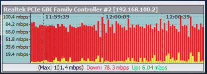

  18. dmr
    pici kod mene, evo torent, a obicni download ide preko 9MB/s
    EDIT: Evo i grafik dwn upld dok skida sa torenta.
  19. Teraflops
    Teraflops Novi član
    Tvoj paket je 80/40... Tim slijedom:
    80/8=10 MB/s - tvoj prosječni protok pri skidanju je od 8.4 do 9 MB...
    8.4x8=67.2 Mbps
    9x8=72 Mbps
    Ovo odgovara svemu ovome što sam prethodno pisao. Takav scenario se dešava i meni - jedno izmjerimo preko speedtesta a drugo imamo u stvarnosti.
    Radio sam btw mjerenje i na jednom od servera koji se spaja na Telemach - tu je sve kako i piše u ugovoru.
