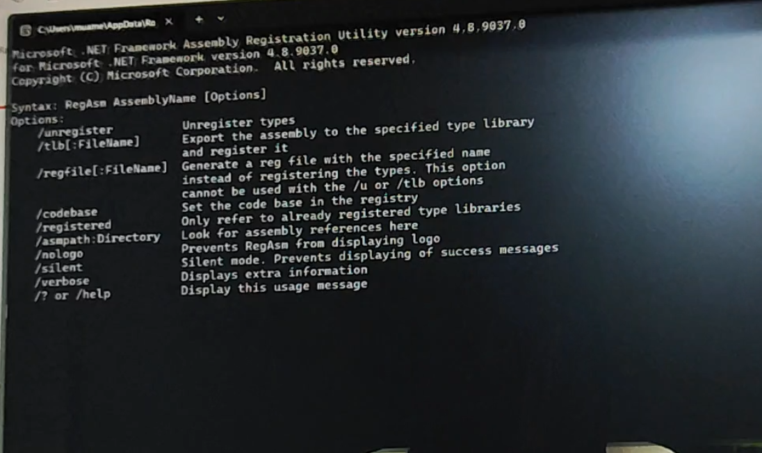

    Evo mene opet. 10-15 dana sam dumao sta me zeza ono sto kao refreshuje display ali evo konacno sam uspio uloviti snimak pa onda frejm po frejm sam uspio izvuci sliku,sta se to u pozadini pojavi.
    I evo to je ovo sranje sa slike...je li moguce da se microsoft net framework sam aktivira i fleshne...jer se pojavi ovaj crni prozorcic kao iz CMDa.
    Dakle ovo flesne djelic sekunde,nemoguce golim okom uhvatiti o cemu se radi ali sam sada opet uzeo snimati i ovo se pojavljuje svakih par minuta.
    I samo da napomenem,da sam prekucer windows 10 upgradeovao na windows 11,nadajuci se da ce to rijesiti problem ali se nije rijesilo.
    Sada sam obrisao ovo smece sto se pojavljuje na slici ...ne znam hoce li to rijesiti problem.

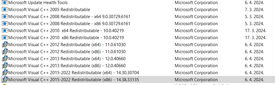

    Preko updatea je povuklo kamaru tog windows smeca...ne znam treba li mi ovo uopste na kompu,ako ne treba,da brisem?

    Ti imas neki malware. Taj regasm se ne bi trebao nalazit na toj putanji koliko znam. Preskeniraj sa razlicitim alatima. Pogotovo ako mozes uhvatit punu putanju sta taj cmd izvrsava, ali 99.99% sam siguran da to nije pravi regasm.
    Vezano za C++ redistributables, nemaju veze sa tim gore, nevezani su za .net. Malo je cudno da imas toliko verzija, ali vjerovatno imas dosta razlicitih aplikacija (i starijih) koji ga trebaju. Ako deinstaliras, vrlo vjerovatno da ti neke aplikacije nece raditi.
