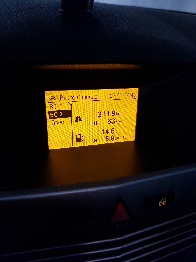

  11. Haker
    Evo od danas, prošla se bradina pa auto put do Kaknja pa iz Kaknja do vogošće i iz vogošće za konjic, četri osobe klima non stop.
    Ja zadovoljan sa tim da imam laku nogu nangasu, da sam čepio bilo bi litar dva više sigurno, mada uzbrdo ga čepim jedino po auto putu vozim 110 većinom.[​IMG]
