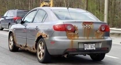

  18. dino73n
    Samo za XTRage
  19. XTRage
    Valjda znas da je to Ford ? :D
    Taj ga je parkirao u more, ne vidim drugo objasnjenje.
    Ili je photoshop zajebancija, jer sve mi se cini da je zadnja hauba plasticna.
  20. dams82
    Nije šasija Ford, i nije plastična hauba.
