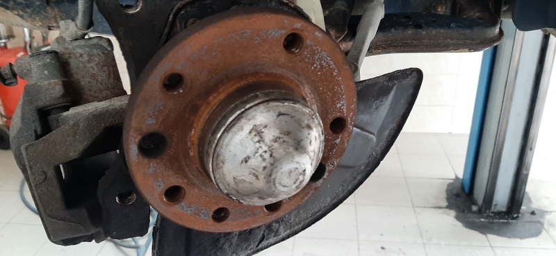

  1. dams82
    Pa mogu zadnje pravit problem da se odrazi na prednje, ali je to mala vjerovatnoća. Nego kaži majstoru da ti obavezno komparaterom izmjeri prednje glavčine da li su krive. Pitanje je da li je prošli majstor dobro očistio površine gdje naliježu diskovi...
    Hoću hvala ti :)
    Ma ovaj majstor sad kod kojeg sam daleko je najbolji ovdje da ne ispadne samo da ti kritikujem struku. Prošli put kada sam radio ove diskove on bio zauzet ja morao na put i odem kod ovog. I ovaj je čovjek na mjestu ali kada sam vidio njegove radnike kako rade sve mi je jasno, ne bi bilo nikakvo čudo da ništa nisu očistili.
    Ovaj sada majstor kaže imam garanciju na ove trw otiđi kod njega, ja rekoh neću da se zaebajem kaže ja te neću primiti ako ne odeš. Ja odem, rekoh vibrira kaže nemoguće, izvoli ključeve provozaj, lik se vrati kaže eto ne znam koje bi sad stavili, rekoh a garancija, kaže mogao bih sad neke druge probati :D ugl ebat ga.
    Btw opet sam trw mislim koje god od boljih brendova će biti ok.

  11. Haker
    Evo na šta su disk stavili, ništa apsolutno nisu očistili.
    Sada je urađeno sve po ps-u[​IMG]
    Ronaldo_9 and Pelikan like this.
  12. dams82
    Kao što smo i pretpostavili... Lijenost, površnost, neznanje itd...
