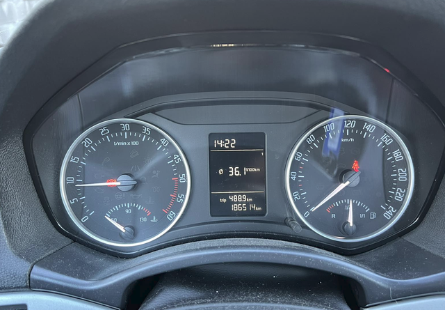

    Potrosnja maloprije, da ne bude da samo saljem malu potrosnju :)
