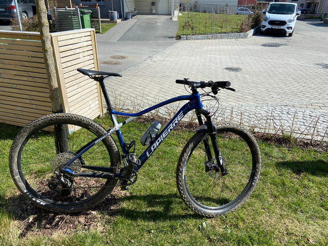

    Imam jedan hardtail Corratec xvert 29. Xc bajk.
    Pogon je 3x10 deore xt.
    Kontam da promjenim u 1x11, ali onda moram mjenjat sve, i shifter i kasetu i derailur, izadje sve 300+ eura.
    I onda kontam, mogao bih uzeti zupcanik naprijed sa 104mm rupama, stavit ga na sredinu, da ne moram crank mjenjat, a nazad stavit deore 10 speed 11-46 kasetu, koja je 50ak eur. Da bude 1x10.
    E sad, kolko zuba na prednjem, kontam 30 bi bilo ok, sta ti mislis?
    I ne mogu nigdje da nadjem da li deraliur moze podrzati vise od 36 zuba na najvecem zupcaniku kasete.
    Sad imam Deore HG-50 11-36

    A nisma skontao prelazak sa 3x10 na 1x11. Da li hoces više ili manje zubaca. Imam osjecaj da bi isto dobio kao sto sada imas. 1x10 ali da ne šaltaš prednji.

    Ma naletio sam na kamen ljetos i sjebo 5-6 zubaca na najvecem zubcaniku. A prednji me mjenjac opasno nervira. Nikad i ne koristim ista osim srednjeg zubcanika. Zato.
    I onda kad bi mogao promjeniti kasetu na vecu bez da mjenjam mjenjac, bilo bi super. Sad jel moguce stavit 11-42 kasetu nazad na isti mjenjac, ne znam :)
    Aha, da, to bi bila najjeftinija opcija ali ti trebaš mijenjati i kasetu i "šifter" na x11. Kako sam čitao jednom, moze ostati mjenjac, samo promjeniš kasetu i "šifter" na x11. Ali jbg ne znam da li to vazi i za diore XT.
    Ako budeš mijenjao kasetu, trebat ce sigurno i lanac a onda svakako barem tu jednu prednju šajbu novu. Kako god okrenes, bice skupo.

    Ma imam lanac, 116ku. Trebalo bi bit ok, al gdje god citam, max velicina kasete za ovaj derailur je 36...
