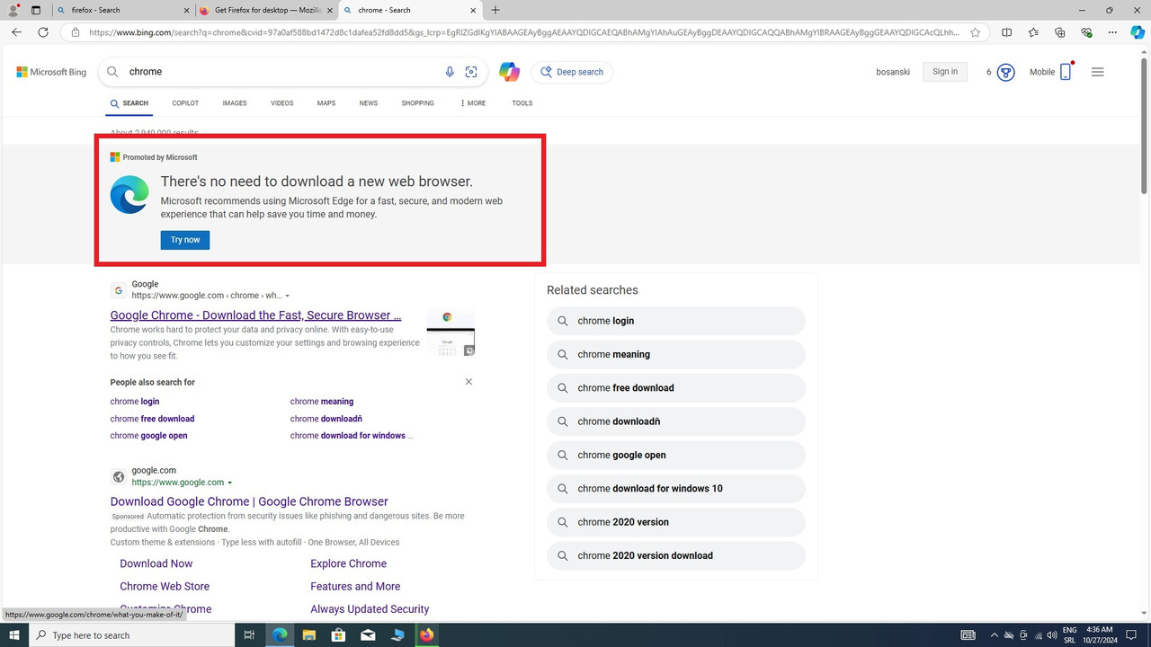

  10. Bio_Sam_Zmijanac
    I ovaj Microsoft postao prava Krindžara.
    Neće Vas ogrijati sunce tuđeg neba. :D
