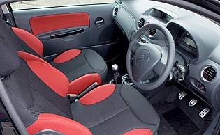

  19. selvin
    Ma uzmi sjediste iz auta sa onim mehanizmom, nadjes na otpadu. Ima lijepih sjedista, neces uzimat iz golfa 2 i slicno, recimo u C2 kod sestre sportska sjedista, izgleda kao sa pravih ovih rig-ova :D
    Evo ovakva su, samo plavo umjesto crvenog:
  20. dino73n
    Eh u tom slucaju odmaknes sjediste I pedale za 5 cm I volan ti je automatski 5 cm dalje :D
