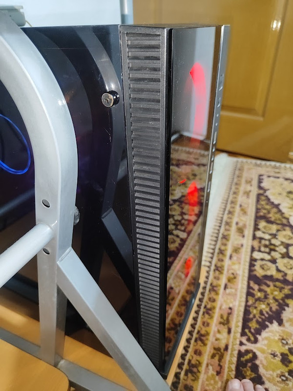

    Kuciste ima sa samo sa jedne strane usis za zrak i nema vise fanova u kucistu,samo ova tri. Zadnja strana kucista je supljikava sva,gornja cijela povrsina je takodjer suplja,nije sad da nikako nema zraka u kucistu ,pa da pravi vakuum :D

    U svakom slucaju takva kucista su smece. Tri venta naprijed su zbog izgleda, bolje ti je po jedan staviti gore i pozadi kad vec nema nijedan da bar tuda cirkulise vazduh a ne tu naprijed imaginarno da ta 3 nesto fol rade.

    Montiraj prednje coolere sa unutrašnje strane nosača. Oni su sada tik uz staklo i efekat je 0. Taj otvor sa strane je jako mali. Prebaci ih na Performance mode u BIOSu. Tako ćeš dobiti bar malo više zraka u kućište. Dva gore i jedan nazad obavezno.

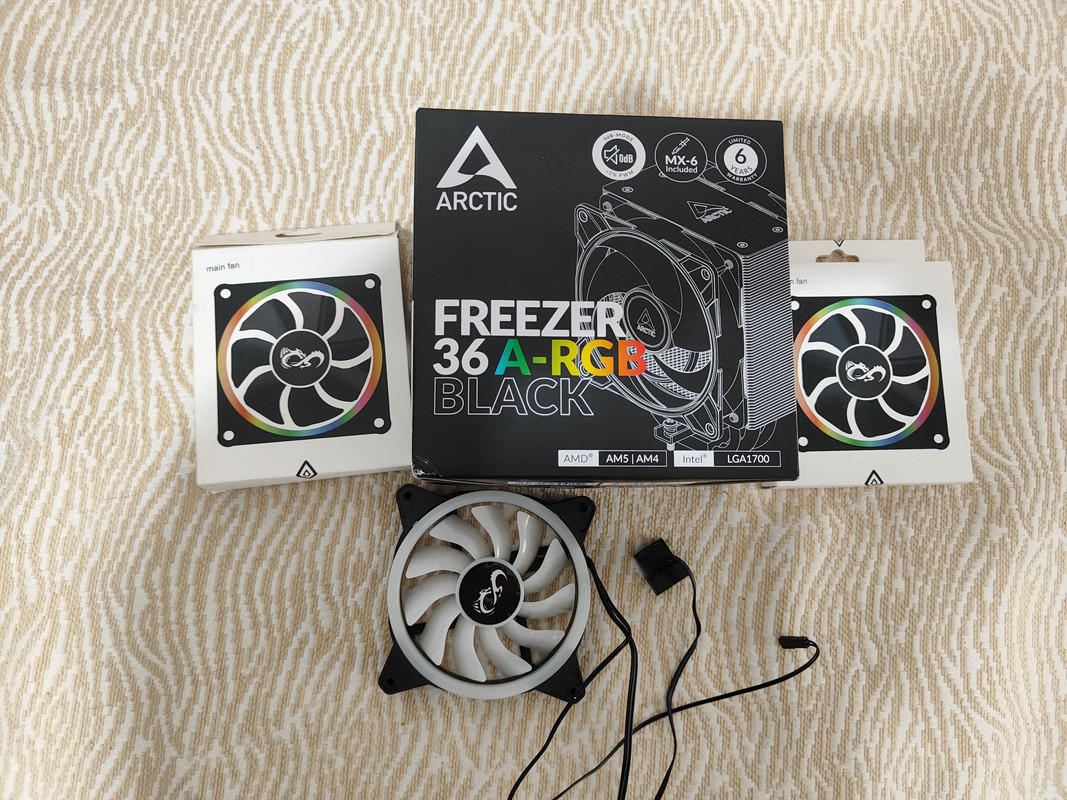

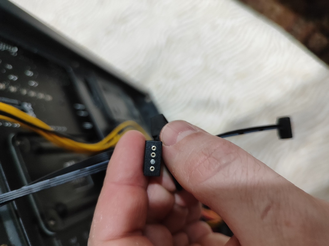

    Uglavnom,montirao sam novi Cooler na CPU,sve radi osim RGBa,jer mi ocito trebaju neki konektori tj. prelazi. Imam na kucistu RGB kontroler ali nisu isti dzekovi za spajanje...
    Ugradio sam i dodatna dva venta...jedan gore koji upuhuje i drugi pozadi koji izbacuje zrak. Tu fakticki imam air flow...zrak ubacuju tri prednja venta ali zbog loseg kucista,slabo upuhuju,onda ide cooler Arctic Freezer 36 sa dva ventilatora i onda ovaj vent koji ispuhuje.
    Trenutno mi je kuciste otvoreno i tjeram cinebench,max temp je 65 stepeni ...sada sam ga tek prvi put spojio da vidim radi li ,pa cu opet sve testirati kada zatvorim kuciste.
    Ali ovaj sam cooler bi spustio temp 25 stepeni minimalno a ovako moze samo biti jos bolje. Trenutno nije bucno ali trebam uci u bios i vidjeti sta se tu ima za uraditi a i ostalo podesiti.
    Ebe me samo ovo sto nemam gdje spojiti RGB,jer mi maticna ocito nema ovaj rgb pin ...ima neki sa drugacijom konfiguracijom boja i 12V ali na upustvu kaze da se ne smije na taj,nego neki A-rgb a tog moja maticna nema. Maticna je ROG STRIX B550-A GAMING

    Tebi treba 3pin A-RGB header, ima ta maticna jedan. Pogledaj malo bolje, iznad slotova za ram bi trebao biti.
    Inace, razlika je sto je RGB 4pin, a Addressable RGB 3pin.

    Sve sam pregledao,komplet maticnu i nigdje je nisam nasao a nisam nasao da ima ni u upustvu...ima neki drugi rgb sa 12V ali nema ovaj ARGB...adresibilni.
    Eto maticna,ako nadjes gdje,javi :D

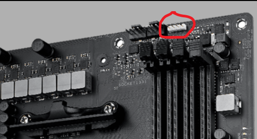

  15. dino73n
    Ja kako vidim pise da ima a vidim ih i ocima,sivi crni pa bijeli kontektor gore desno odmah iznad rama.
  16. zippoo
    Taj ima 4 pina a ovo na procesoru za RGB ima tri rupe...jedna je popunjena. Ako pricamo o ovom pinu sa slike.

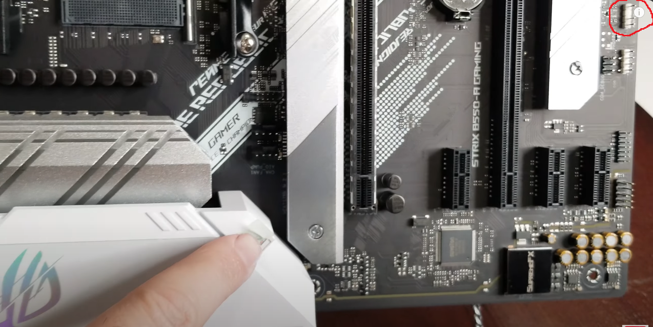

  17. Picoooka
    Pise u specifikacijama ploce da ima ARGB port pogledaj na dnu ploce gdje imaju dva bijela porta kao taj iznad rama.
    2 x Aura RGB Strip Header(s)
    1 x Addressable Gen 2 header(s)

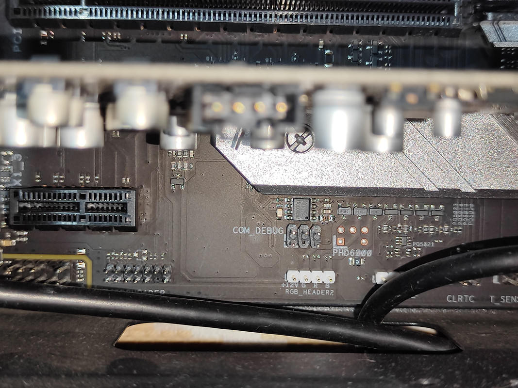

  18. zippoo
    Evo ovo je na dnu maticne...jedan je ovaj 12VGRB a drugi je RGB header 2...ali ga je prekrio kabel ali mislim da sam i to pregledao i da i on ima 4 pina a ne tri.
    Btw. nemojte pomijesati u pretrazi ,imaju dvije verzije ove maticne...A i F
    A ima i drugi problem...ako i bude ovaj na dnu maticne ARGB,nisam siguran mogu li kablovi doci do kraja maticne,jer nisu nesto dugi i moraju se ubosti jedan u drugi.

  20. Picoooka
    Vidis li sta pise na slici koju sam postavio koja je ploca ? Jedino ako imaju dvije verzije te ploce Strix B550-A Gaming tj. dvije revizije pa da ta tvoja ima sva tri porta 4pin.
