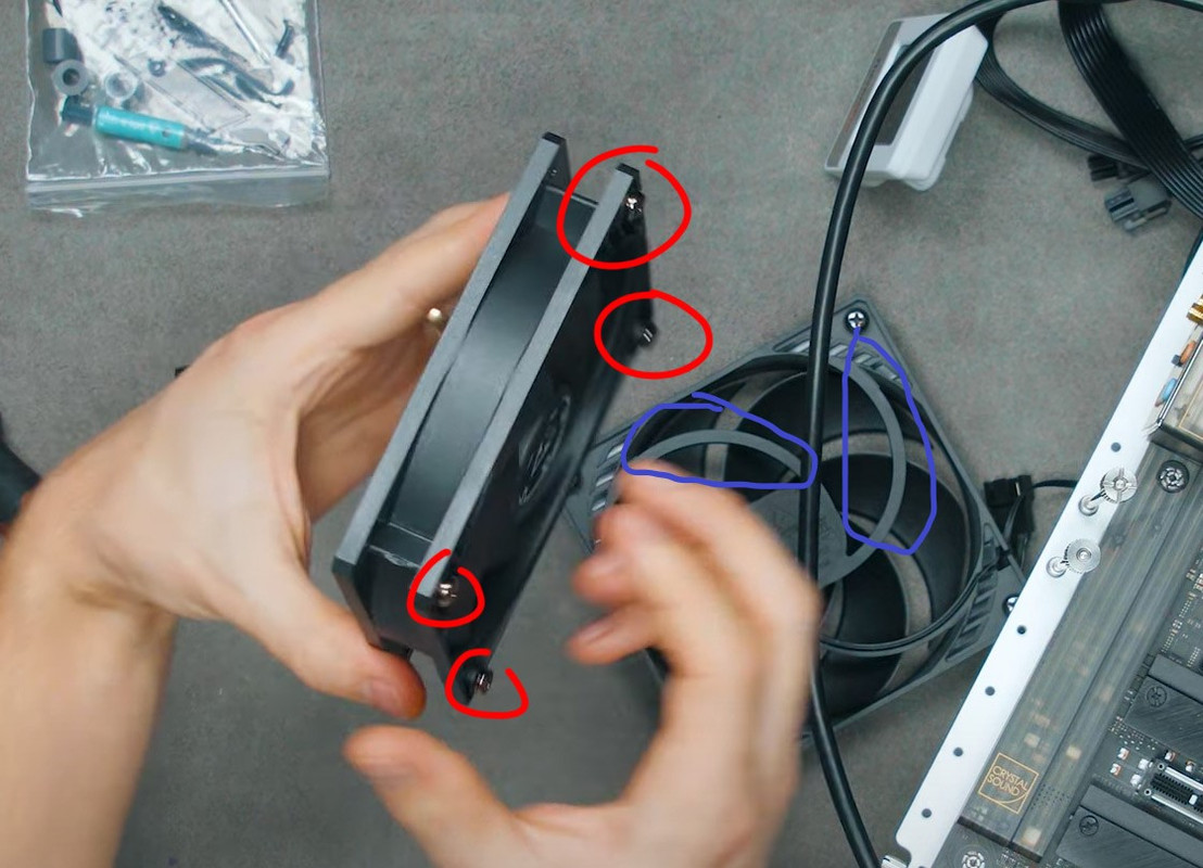

    Evo sada upali komp,cujem nesto mi struze po hladnjaku...kontam kabal se neki otpustio,kad ono jedan od arctic freezer 36 ventilatora zapinje za ovu svoju zastitu
    Da li se nekome nesto slicno desavalo i moze li se traziti od njih drugi ventovi ? Garancija je valjda 6 godina.
    Ovo mi se nikada niej desilo da mi ventovi grebu i struzu
    Ili ima neki fix za ovo
    Da napomenem da nije do sada se ovo desavalo a evo i trenutno se vrti,struze jedva da se cuje sada a kada sam tek upalio,grebe opasno.
    evo dva video
    https://photos.app.goo.gl/rDYUa7oRmitaycPT9
    https://photos.app.goo.gl/5YdpUzkK7yRZakQA6

    Nešto nije monitorano kako treba? Imamo isti cooler, i nema tih problema. Skini ventilatore i pogledaj kablove.
    EDIT: Pošto si rekao da si kupio dodatne ventilatore, da li si koristio one koji dođu uz cooler na cooleru?
  10. Aldiin
    Imam osjećaj da si previše nabio ventilator uz tijelo hladnjaka, tj pogrešno ga postavio.

  12. zippoo
    Tako je...ubacis ventove u rupice i ono skljocne i to je to. Tako da nije nista lose namontirano,niti kablo zapinje. Zapinje unutar venta.
    Vec sam rekoa sta zapinje...zapinju leptirice za tu zastitu...imaju dva snimka,sve se vidi kako i gdje zapinje.
    I nije zapinjalo od pocetka...ovo sinoc je prvi put da je zagrebalo...poslije je prestalo.
    Kao da se plastika malo prosirila na hladnoci i cim se temperatura digne,od procesora,ponovo sve radi.
    Povlacio sam sinoc malo i one plastikice vani i tqcno tu zapinje ,na 2 one plastikice koje sluze kao zastita.
    Izgleda da je premala tolerancija izmedju plastike i leptirica.
    Na drugom ventu nema tih problema

  14. iPlay
    Dobro, jesi li probao malo izvrnuti ove šarafiće/clips kako bi dobio taj 1 mm prostora da ne dodiruje?
    EDIT: Ovaj način montaže omogućava zamijenu ventilatora i drugih proizvođača. Zato sam pitao da li si ih mijenjao.

  16. zippoo
    Pogledaj video
    Dakle zapinje U VENTILATORU a ne NA VENTILATORU. Ne znam sta ce mi taj seraf pomoci ako zapinje unutar kucista ventilatora,sa kontra strane od serafica.
    Evo slika za sta zapinje
    Dakle ne zapinje sastrane ,gdje su serafi...barem tako djeluje,vidi se na videu a i dizao sam ja ovo sto je plavom zaokruzeno i tacno na tome zapinje .
  17. Reventon
    Potrefio ti se los primjerak ventilatora.
  18. zippoo
    I ja to kontam,nema sta drugo biti.
    Zanimljivo je da sada struze 1-2 minute kada ga tek upalim i prestane...kao da se plastika rastegne/skupi kada se ugrije malo :D
    Da li bi imalo efekta da se zalim arcticu,da posaljem video i trazim jedan ventilator da mi zamijene ?
  19. Aldiin
    Definitivno možeš probati, nemaš šta izgubiti.
