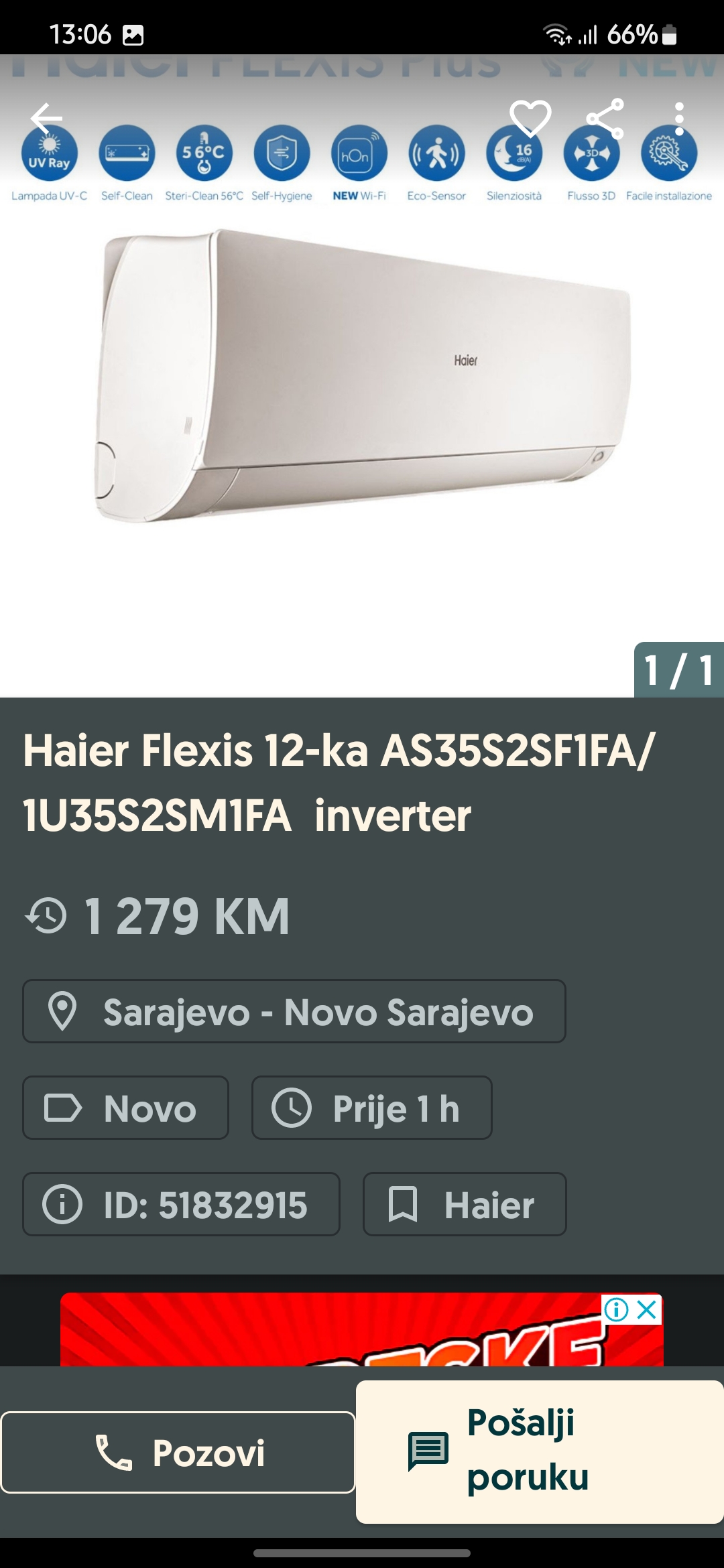

    Kakva je ova Hajra, drug traži klimu, ja imam tundra green i odlična mi je. [​IMG]
    Generalno sta bi bio izbor do 1000-1300
