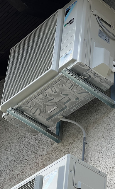

    Daikin ugrađen prije par dana.
    Masina je top.
    Mrvicu glasnija unutarnja jedinica od Haiera(ipak je duplo jača a samo malo veća) a vanjska opet duplo tiša od Haiera. Grije odlično a ne troši nista. Doduše sad su ovi topliji dani al svejedno sam fasciniran kako se nisko spušta potrošnja. Rezultat potrošnje se dobija svaka dva sata i max koji sam do sad vidio je 1.4kwh na dva sata znači 700wh po satu i minimum za dva sata 0.4kwh znači 200wh po satu.
    Unutarnja jedinica se ne gasi nikako a iz nje izlazi malo topao a malo vreo zrak al temperatura u kući je ekstra stabilna. Vent je na najtišem noćnom režimu al i dalje je to izuzetno veliki protok zraka pa odatle nešto bučniji rad u odnosu na Haier 12ku u Quiet modu. Pozicionirana je tako da sa kraja trpezarije preko dnevne sobe puše na spavaću i dječije sobe. Nisam mjerio temp u malim sobama al ako nije toplije nego u dnevnoj hladnije nije sigurno.
    Uglavnom odličan uređaj. Dobra investicija i da na kraju struja poskupi duplo i dalje će se imat računa grijati ovako. A za hladjenje ćemo vidjeti na ljeto. Ne sumnjam da će razvalit i na tom polju.

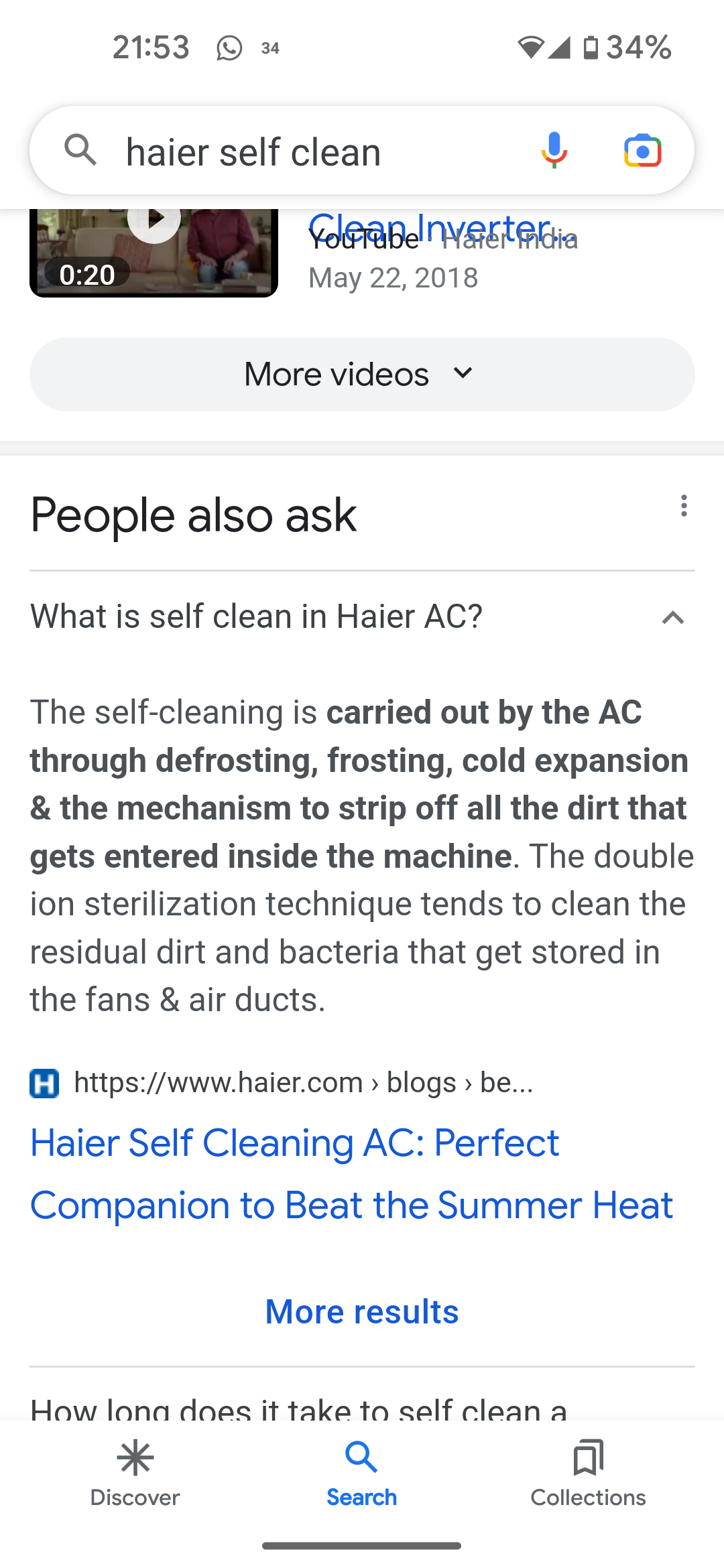

    Koliko često palite ovu self clean opciju? @dino73n koliko dugo to traje na hajri, Google kaže 3-5h a vidi ima i 20min..
  14. Alibegovic
    Alibegovic Veteran foruma
    Kakva je self clean funkcija?
  15. dino73n
    Imam "hajru" vec 4 god i to nisam upalio nikad. Tako da nemam tu informaciju.
    Evo ovo je u pitanju. Evo odradit ću jednom, od oktobra radi non stop. Filter sam oprao, malo je prašnjav bio, ništa specijalno. [​IMG]
