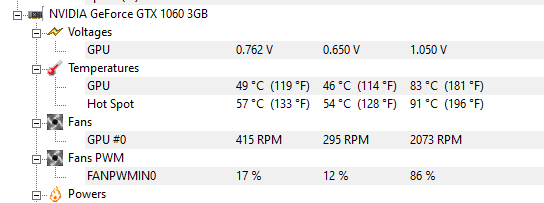

  6. NAILS
    Da ne trazim staru temu, ali je li moguce da se ovoliko pregrijava:
    INNO3D COMPACT X1 je verzija. Odvrnut cu fan na 98% ali ovo je previse. Ili moze biti pogresno ocitavanje? Kućište ima 4 ventilatora. 3 in, i 12cm out. Sumnjam da je do njega mada i ovaj ryzen 2600 grije ko teška industrija sa ovim stock kulerom.
  7. Reventon
    Ako je ista temp u gpuz i msi afterburneru onda je ispravno ocitavanje. Ne bi smjelo biti tolika temp za graficku sa 120W tdp.
  8. Picoooka
    Ako to ova izvedba sa jednim fanom ide ona preko 80c.Pogledaj od 7:30,a i u komentarima govori o temperaturama za 6 i 3GB.
    To im je znaci "normalna" temperatura. Jos je kod mene klimatizirano. 25-26c. Zamijenit ću CPU kuler i okrenut ga u nebo da malo izvlači toplotu od karte jer CPU nije toliki problem sa nekim 212 hladnjakom ali je definitivno ne treba vratiti na limitu. Jos je ja kontao malo klokati. Bi se usijala.
  10. dmr
    Ta 3in venta samo smetaju protoku, bolje da imas 2 out a nijedan in. Probaj iskljuciti te in ventove pa vidi stanje
  11. Sena
    Hotspot kod AMD barem ide do 110C.
    Doduse tek sad vidim da ti je i ova klasicna temperatura visoka, puno je to za tu kartu.
    Na vodenom bloku nije lahko drzat pod kontrolom a kamoli na zraku.

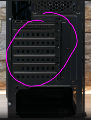

  15. NAILS
    Ne vjerujem da ova 3 in smetaju, ali jedino da nabacim jedan vent odmah ispod karte gdje su ovi otvori za kartice:
    Ali je suština da se karta pregrijava i da treba neki drugi hladnjak nabaciti. Promjenit cu pastu nekada pa cu vidjeti.
  16. dmr
    problem je sto imas nadpritisak u kucistu umjesto podpritisak. Previse vazduha se ubaci a premalo izbaci. probaj samo iskljuciti 2 gornja venta koja ubacuju a ostavi najnizi koji ubacuje i ostavi nazad taj sto izbacuje pa vidi stanje (idealno bi bilo zatvoriti rupe gdje su gornja 2 vent koja ubacuju. Ova kucista idu vise na izgled nego na hladjenje, totalno se gubi efekat tunela). Jedino ako mozes staviti jedan dole tacno ispod kartice na pod kucista da ubacuje i da puse po grafi to bi bilo dobro.
  17. NAILS
    Eto gore na videu, 4:20. Ti prednji su prakticno samo estetika jer su naslonjeni na staklo. Manje-više nemaju nikakvu ulogu. Mogu se odmaketi malo pa da ubacuju vise zraka ali sumnjam da cu nesto dobiti od toga. Skontat cu nesto, najvjerovatnoje cu staviti na vrh kucista jedan-dva out venta.
  18. dmr
    Jos gore sto ne ubacuju nista a postoje rupe, to totalno sjebe struju zraka koja treba da se krece preko grafe i da iz tog dzepa odvodi toplotu, zato sam i rekao to bi trebalo skroz zatvoriti, hermeticki :D Ali da ako dodas gore 2 out rijesit ce sve probleme bez obzira na sve.
    EDIT: tek sad pogledah video, a ubaci te ventove sprijeda sa unutrasnje strane kad vec moze, ili bar prebaci samo najnizi (eventualno i srednji) da ubacuje dole nisko hladan vazduh, to bi mozda i bilo najbolje.
  19. NAILS
    Da su ova 3 normalna, za cas bi sredio protok zraka. Ali imaju svoje neke prikljucke i idu svi na jedan kontroler napona i RGB sistema tako da ih ne mogu premještati.
    Ali cu staviti jedan out ispod grafe i jedan out na plafon. A ima i taj fol da se odmaknu od stakla pa da barem malo ubacuju.
    Samo ja nisam deverao sa temperaturama graficke jos od gtx 275 karte pa me baš iznenadi ovih 90C. 1650S klokana ne prelazi 65C u deset puta gorem kućištu. Ovo je baš fail dizajn.
