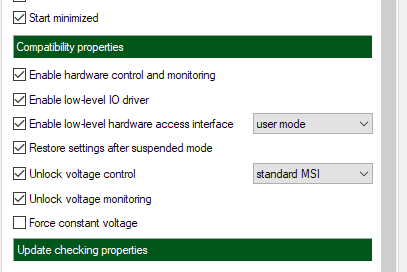

    Ako ostanu ovakve temperature, do 75, necu nista dirati a poslije promjeniti pastu nakon par mjeseci zbog garancije. A kako da otkljucam voltazu ?
  2. Sena
    Zar nema u MSI AB?
    Ja sam bas ispao iz fazona, jedva sam ovo pohvatao.
  3. dmr
    Da sa MSI ABom
    p4ja likes this.
  4. NAILS

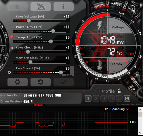

    Da ali nema efekta kada spustim vo. Stalno je na 1.05 pri loadu:
  5. dmr

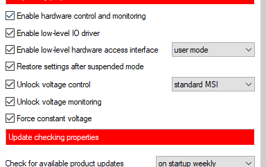

    settings pa ukljuci unlock voltage control!?
  6. NAILS
    Aha, u suprotonom ne mozes kontrolisati slajder.
  7. dmr
    I sta sad moze ili ne moze? :)

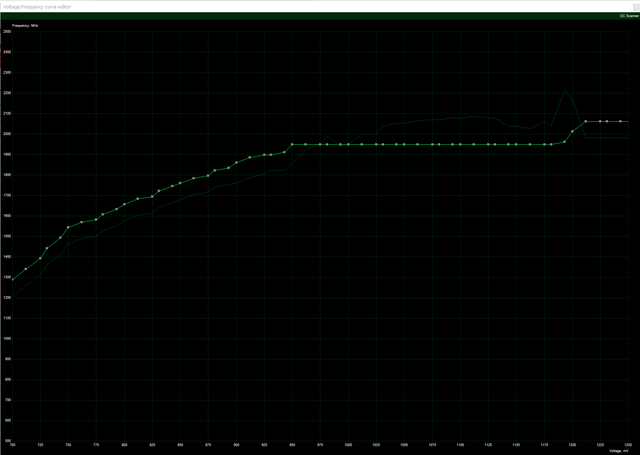

    EDIT: Ako ne mogne idi preko krive voltaze i frekvencije, ja sam tako podesio i radi, CTRL+F da ti msi ab izbaci krivu
    Da, štrigirano mi je tako i nema efekta. Isto i kada krivu podesavam ali nista. Probat cu MS betu pa mozd bude promjene.
  9. dmr

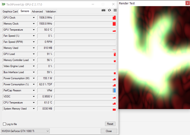

    mora moc sa krivom, evo citam da na 1.xxx ne moze preko slidera al moze krivom. Prati u gpuz napon pod opterecenjem kad digne taktove, stavi na 1900Mhz 0,95V kao kod mene slicno pa apply pa optereti onim testom u gpuz i prati taktove i napon.
  10. NAILS
    Hvala to je to. MAda sam reinstalirao i MSIm, stavio neki stariji i prihvati kada podesim krivu.
    Stavio .95 na 1880 ali mi je kresao RDR2 jednom dok temperature nisu znatno bolje, nekih 3-4c pa cu se poigrati s tim.
