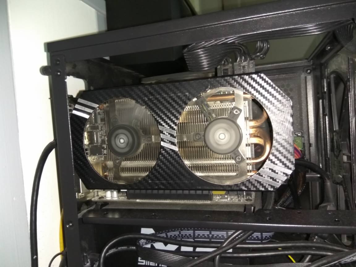

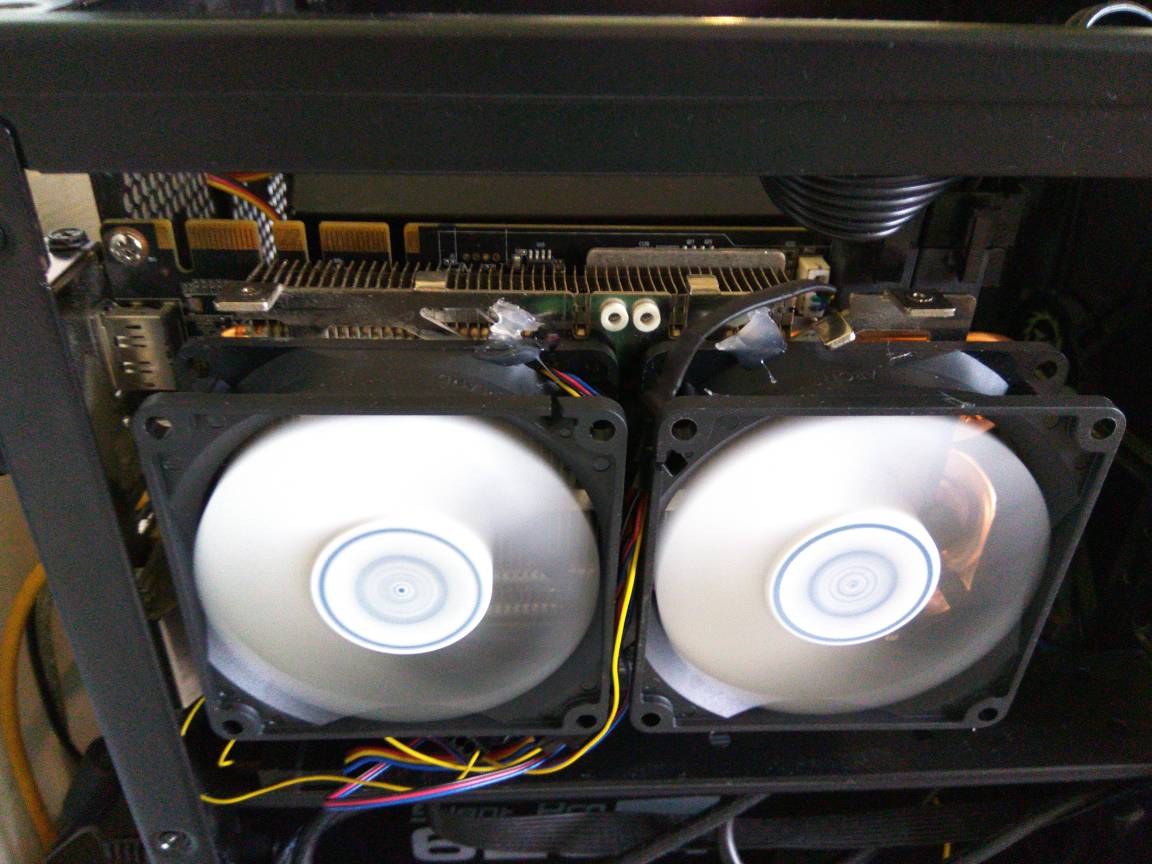

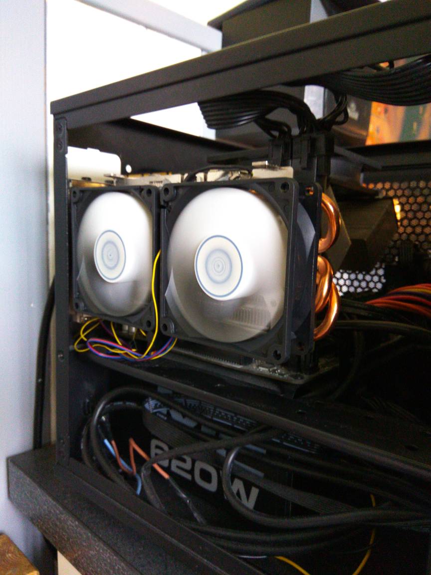

    Uradio kratak mod na svojoj GTX970 , jedan vent prozujio pa sam kupio dva Arctic F8 PWM venta i fiksirao na karticu. Poboljsao sam i hladenje zbog veceg protoka. Buka u idle-u je minimalna a na full loadu je tisa kartica nego sto je bila.[​IMG][​IMG][​IMG]

    Zar se nije moglo to malo elegantnije fiksirati? :D
  5. Decerto
    kakav je to mod bukvalno si ih zalijepio za heatsink >.<

    Hahah pa moga bi vratiti cover , ali sto se funkcionalnosti tice sve je top. Konstantno drzi 1440MHz bez problema, a nije preglasna. Zalemio sam JST 2mm konektor na 2.54 header tako da graficka kontrolise ventove.

    pazi na snagu ventova tih i originalnih, da ne pregori kontrola ventova na grafi.
  8. black
    black Komšija
    Ne bi trebalo biti problema jer je PWM bazirana kontrola , moze samo PCB trace izgorit ali cisto sumnjam.
