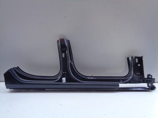

  4. Reznor
    Ima li neko da predloži dobrog autolimara u Sarajevu. Potrebno je uraditi čitav prag koji je skroz stradao. Dio sam već nabavio u istoj boji kao auto, otpilili su mi za 250 KM veći dio, ali meni samo treba ono ispod vrata.
    Naletio na betonski zidić, autu nije ništa vitalno oštećeno, jer sam išao polako, ovo moram što prije riješiti da ne bi krenula hrđa...
    Ovaj novi prag izgleda dobro, jedino na malom dijelu ima hrđe koju treba limar vjerovatno skinuti. Sad je li se može onaj vanjski dio sam skinuti i staviti, ili se mora variti to ne znam, zato mi treba neko ozbiljan ko zna šta je ovdje činiti...
    Ovo je došlo kao cjelina: https://www.njuskalo.hr/image-w920x...ag-audi-a4-b8-8k9-karavan-slika-179511505.jpg
    A ovo treba zamijeniti s lijeve strane: https://autoeasyparts.ro/image/cache/catalog/A4_B8_FULL_SILL_RIGHT_CAR-550x550.jpg
    Našao sam ovdje neke, Autoexpert recimo: https://forum.klix.ba/viewtopic.php?t=141108&start=175
  5. Reventon
    Mora se variti i farbati. E sad sve ovisi kakvo je ostecenje kod tebe, mozda ne treba cijeli dio mijenjati nego samo jedan dio izrezati i navariti. Nemoj se iznenaditi ako ti bude trazio 400-500KM. Ako bude jeftinije super, samo da uradi dobro.

  11. Reznor
    Molim te šibni broj, nek se nađe, treba variti cijeli prag uzduž, mora se i rezati, jer je iz jednog dijela s vratima
    Oštećenje ko oštećenje bi se dalo sanirati da se samo taj dio može lako skinuti.

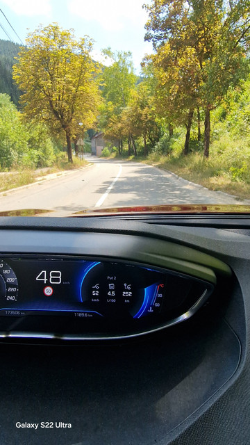

  14. selvin
    Joj s mora 52km/h prosjek, meni 70 bio. Peglas ga momacki. Ja konto ti vozis 200, a ono jedinstvena prilika bila pa se moralo ovjekovjecit videom. Poslije videa se vratilo na 100 autoputem.
    Nego i ja sad polako pokusavam vozit :D Dodjose mi u par dana 2 kazne iz juna 2023, 13 mjeseci kasnile. Jedna 65 na 50 a druga 82 na 50, da sam jos 1km/h preko bilo bi 2 mjeseca i 400KM, ovako 1 mjesec i 100KM, 2 boda doduse. Kazu da daju lufta ta 3km/h. Nisam to znao. Vjerovatno zbog preciznosti radara.
  15. XTRage
    Sa 52 bi i kod mene 2.2 bi-turbo trosio 4,5 :rolleyes:
    ibran likes this.
  16. dmr
    Kod mene bi 1,9tdi pri toj brzini trosio 3,8 :D
    Ja znam kako moraš.ovaj auto voziti da bude 5.0 a kako tek da bude ispod to ne mogu ni zamisliti
