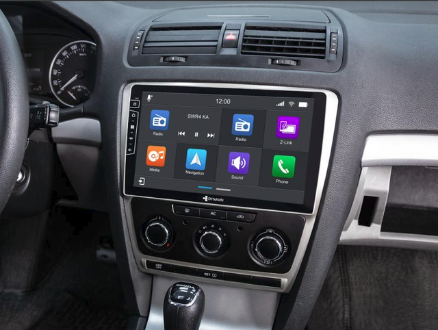

  9. dmr
    Vidi ovaj dynavin 8, puno bolje od kolumbusa i plus ima apple carplay :D
