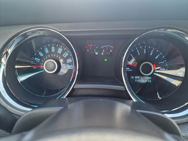

    Danas vozao od jarana Mustanga, 3,6 V6 cca 310KS
    Iskreno dobra potrošnja za ovaj motor. Ode u zamjenu za 5,0 V8 :D noviji model. Sumnjam da će taj ovako trošiti :)
