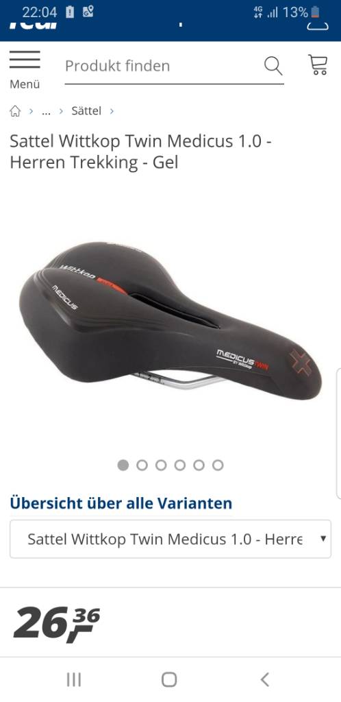

    Ma to je najčešća boljka biciklista. Može se nabaviti bolji sic, može se nabaviti i spužvasta navlaka koja se stavi na sic(možda i najbolje rješenje) a i biciklističke gaće su dobra ideja. Sve u svemu treba se i navikavat na duge vožnje pa i ne sjedit uvjek na sicu ako je moguće pogotovo ako prelaziš preko rupa.
    Spužva u gaćama od 130 eura i u onim od 30 je ista.
    Par vožnji i navikne se. Sam sic igra ulogu, spužva u gaćama malo i to je to.
  10. forzamilan
    Kad vozim kraće rute tipa 30-40km onda je ok al eto zalomim nekad jaču rutu kao neki dan pa se osjeti. Za početak ću uzeti neki sic ovih dana ništa skupo do 30 eur jer biciklo mi nije neko.
    Tipa nešto ovako:[​IMG]
