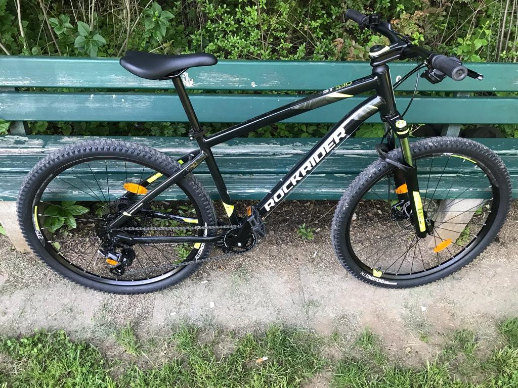

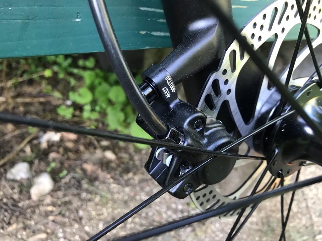

Stigao je bajk i malo se vozalo, onoliko koliko je guzica dozvoljavala. Valja se navic na cic. Nije da je neudoban, nego nisam vozio bicikla jedno 20 godina. Pogon odlican, dobro odmjeren, u biti u gradu cu koristit najteze brzine a one lagane ce bit samo za uspone. Naprijed je narrow-wide chainring i kvacilo bukvalno zakuje lanac. Bas treba snaga da se pomjeri derailer. Gume stvaraju dosta otpora, bas se osjeti kad se brze ide. I ima i vibracija od njih nekako. Iako nisu nesto siroke, 2” samo. Amortizacija, pa et, mislim da je vise ima od guma nego od vile. Vila radi nesto kad je neki veci udarac tipa skok ili silazak sa trotoara. Ali posto toga u gradu i nema (bukvalno sve je prilagodjeno gradskim biciklima)… Kocnice odlicne, narocito nakon sto su se malo razradile. Jedan prst i lagano. Pedale imaju one pinove ali naravno plasticne su, nekad kasnije cu narucit alu pedale. Sent from my iPhone using Tapatalk
Super bajk. Realno tebi je to overkill pogotovo za voznju po Münchenu i lagani makadam. Gume jbg kod mene jos sire ali zato kad se vozis mimo asfalta plove.

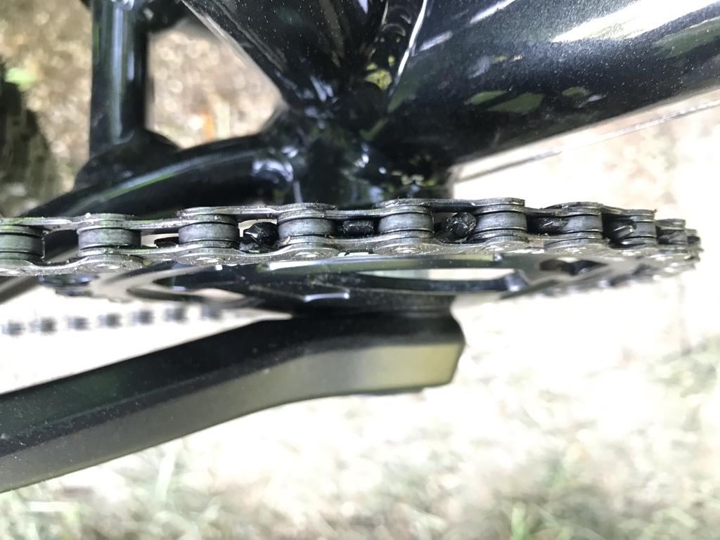

Sigurno su ti izduvane gume jer ja sa svojim jurim a 2.10 su. Naduvaj to na 4 bara ako nisu neki krš. Izduvaš na 2.5-3 kada ides off road. Koci sa obe ruke. Navikavaj se tako, nemoj samo jednom kočnicom. Predpostavljam zadnjom. Ako je lanac suh, podmazi ga, provrti u mjestu a onda uzmes krpu i obrises višak. Potrebno je za lanac samo da bude podmazan sa unutrasnje strane i to je procedura postici pa se ono, narodski podmaze sa zalijevanjem, a onda višak obrišeš. Inace tako i čistiš lanac. Podmazes dobro, malo provozaš i onda čistiš krpom. Kasetu čistiš tako sto uvalis u kasetu onu krutu sudoper trulex krpu: Vrtiš u suprotnom smijeru i čistiš svaku zupčanik zasebno. Lijep bajk. Neka je sa srecom.
Hvala. Kocim ja sa obje ruke, po jedan prst lagano. I to po gradu kako se prate propisi, stalno valja kocit, a vidio sam puno biciklista koji ne koce na crvenom. I onda se cude kad ih klepi auto. Za gume cu provjeriti, bilo mi mrsko gledat na koliko su. Znaci jedno 4 bar, cisto sumnjam da je sad toliko. Jel mi najpametnije kupit kakvu pumpu sa manometrom? Lanac cu podmazat, definitivno, uzet cu ulje za njega, kontam valjda je iz tvornice podmazan koliko-toliko.
Tvornica je lutrija. Vecinom nije nista sredjeno. Oni samo sastave biciklo. Nekada ni to. Zato kupis bajk, servis dotegne, vozaš mjesec dana i onda opet na servis da dotegnu. Ne znam kako je tamo ali ovdje svaka benzinska ima kompresor pa ja tako duvam. Ne znam ni gdje mi je ručna pumpa.

Podmazi lanac sto prije, samo ga dobro ocisti prvo. To govno od masti sto je na lancu sada je prezervacija, nije ulje. Kupi prasinu ko magnet, bukvalno budu grudve po lancu. Ja koristim ovo kad moram ostaviti bajk duze periode bez nadzora. Ovaj nosim samo kad znam da ce mi bajk biti na oku. One lukove bukvalno auto dizalicama otvaraju. Ovaj decathlonov se moze prekinut sa malo boljim bolt cutters(ne mogu prevest da me jebes), ovaj kryptonite samo brusilicom moze, i to mora na dva mjesta presjec kariku, a lanac bjezi, ne mozes ga drzat cvrsto, sto produzava vrijeme kolko mora sjec.

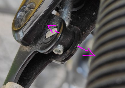

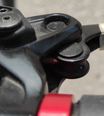

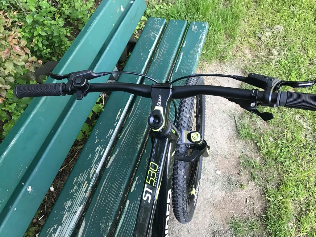

Uzeo sam nove gripove koji imaju deblju gumu, ali su ujedno i duzi pa sam kočnice morao prema luli pomjeriti. I rezultat je da mi je poluga udaljenija nekih 4-5mm pa mi bas smeta. Mene interesuje kako sada polugicu primaketi? Ima ovaj navoj na klipu koji gura ulje ali ne znam kako da zavrnem da priblizim: Ako sam dobro skontao, mogao bih rućicu izvuci tako sto ovo dovoje rastavim: I onda navrnem taj djavom da se rućica priblizi.. ili ima neki drugi fol ? Strah me ako raširim rucku, da ce mi spadati kada jako kocim.
Koji sam ja kralj. Kad' kočnice nisam rastavio. Ovdje ide imbus kljuc pa se za sekundu našteluje: Pomjerio sam više od jednog centa da mi bude ok. Vidim ja smori me koliko je udaljeno.
