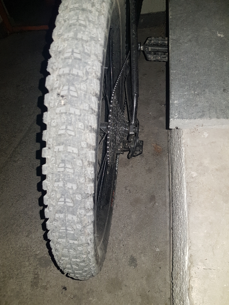

    Upravo malac ostavi nekakvog treka pored mene. Evo kako mu je lanac kriv na najvećem zupčaniku, nema šanse da ovo pređe kao moj kada je lanac uvijek prav. [​IMG]

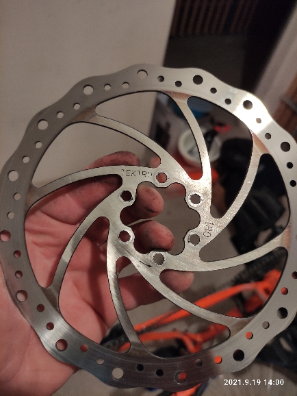

    Imam problema sa prednjim diskom, kočnice su tektro komplet. Struze nekad disk od pločice malo je kriv minimalno ne mogu ga ispraviti. 180mm je. Felga je malkice kriva ne znam da li radi nje. Tesko tj nemoguće ucentrirati da mrvu ne struze. Prije nego narucim disk pretpostavljam ne mora biti tektro može shimano i sl. Neka preporuka eventualno. Cijene su 25€ cca.

    Fels na felgi nema neku vecu ulogu, jer je disk pricvrscen na hub od tocka, on ne felsa :) nadam se da ne felsa, jer onda imas vecih problema.
    Jedino sto mi pada na pamet da mozes uraditi je da popustis sarafe koji drze caliper na viljusci. Poslje toga povuces pazljivo rucicu kocnice tako da se "caliper" centrira na disku. Poslje toga pustis i pritegnes sarafe opet.
    Ako ti to ne pomogne, uzmi novi disk, ima jeftinije od 25 eura sigurno.

    Ako malo struže to nije problem, barem meni :D
  20. forzamilan
    Ma jes dok ides sporo kad malo brzine uhvatis cuje se :D
    Uspio sam malo centrirati prosli vikend sad je dosta bolje probat cu jos malo ovaj fol sa sarafima. Ja sam izgleda krivo radio popustim imbus sarafe te drzeci kocnicu zategnem ih nazad. Sto bi reko Fadil Stihl a upalis motorku :D
    Hvala momci.
