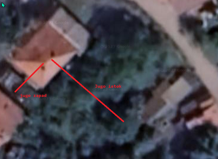

    mislim da mi je polozaj kuce gotovo idealan za solarne panele mislim da je nagib krova oko 40 stepeni
    a orjentacija 2 dijela krova jugo istok i jugo zapad
