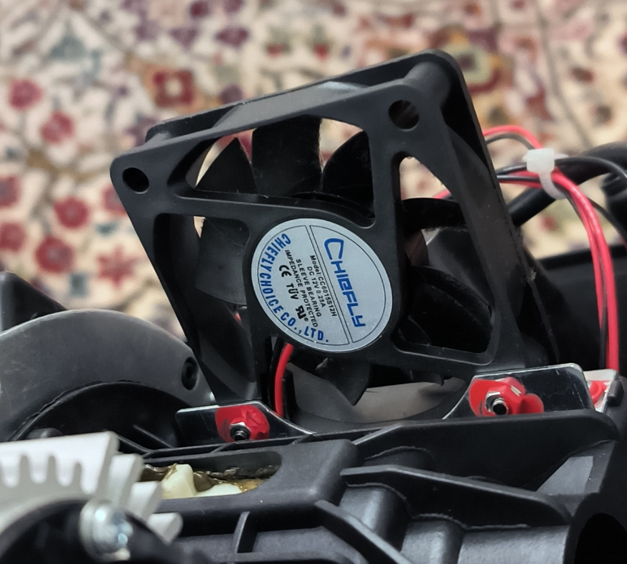

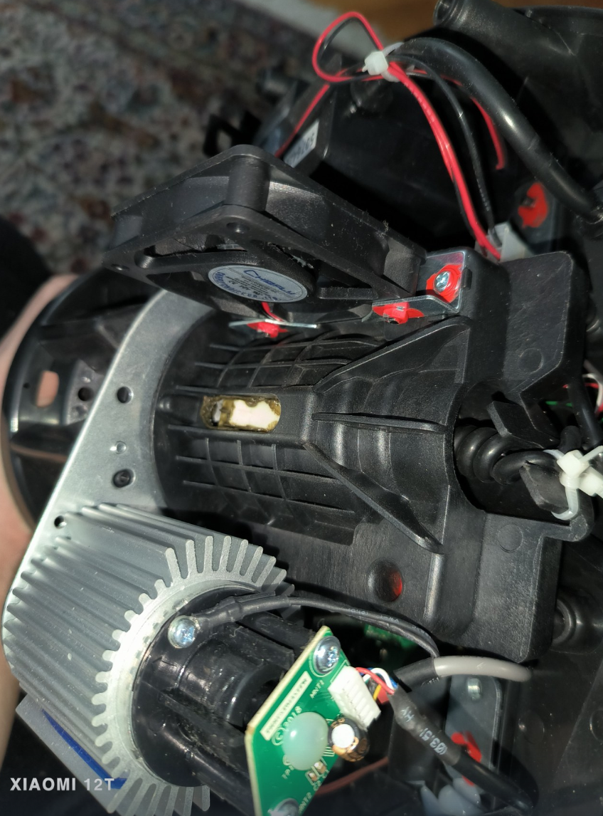

    Ima jedno 3-4sedmice da mi se poceo pregrijavati T300RS. Sve iste postavke, nije bila nova verzija driver niti firmware-a. Ugrije se toliko da oslabi 80% a FF malo bude pri sredini. Kada ga zakrenem isto slaba opruga. Bezveze.
    Recimo prije je trebalo 15min da se upali ventilator ista staza isto auto, ACC. Sada je to za 1-2min. Kada se upali ventilator i vozam sat vremena, trebalo mu je da ohladi mozda 3-5min. Sada, nakon voznje, pola sata zvrći. Ako ne i duze. Jos je prozor pored otvoren, bude hladno. Preko ljeta ce 100% pregoriti. Rastavim ga nema prašine. Koristim ga oko godinu. Nikad nikakvih problema sve do sad.
    Jucer sam vozao tako otvoren i kada se zagrije ne mogu spustiut ruku na hladnjak. Ne kontam sta se moglo desiti. Stavio sam ventilator ispod hladnjaka jer su tu limići najvise fokusirani i malo je bolje. Pa cu sutra montirati jedan sa strane. Ali je toliko vrelo da mu mislim nema pomoci. Ne bih puno da ga modifikujem i bušim jer kontam da ga prodam.
    Sto je najgore. ACC ima najslabiji FF po snazi. GT7 ima jaci. iRacing da ne pricam.
    Ima li neko ideju sta da probam?
  17. Vedo
    Nadji drugi vent istih dimenzija, možda se taj tvoj vrti na preniskom broju RPMova pa ne može da ohladi
  18. NAILS
    Ne bi se drugi vent trebao vrtiti brze jer je fiksna voltaza. Jedino naci veci koji moze stati ispod. Kontam da ovaj nije usporio ali zvrka ga stoji kao i prvi dan. Podmazao sam ja njega za svaki slucaj.
    Sutra cu nekad spojit drugi ali postoji mogucnost da cu ubit plocu. Well, there is only one way to find out.
  19. Vedo
    Pa to mislim, da nije Fan defektan, pa se ne vrti kako treba. A nema šanse da je ubiješ spajanjem novog fana.
  20. NAILS
    Zar nije neko MBO syebao ovdje sa kacenjem vise ventova na jedan port ili sam ja nesto pobrkao. Naletio sam negdje da je lik htio staviti bolji fan al je odustao jer povuce vise nego sto ploca podrzava al jbg ne razumijem se. Evo guglam ali ne nalazim nista na netu. Navodno je izlaz 12V sto mi je nesto puno. Da nije onda voltaza opala pa se vent ne vrti dovoljno a ne da je do samog venta.
    Obzirom da je originalni ventilator šega, i da je jako daleko od motora, imho motor se ne bi trebao bas ovoliko zagrijavati tako da i dalje tipujem da je nesto do njega. Kazu da motor popusti kada se puno grije da ne izgori, ali ako se snaga smanji zar se ne bi trebao pocet hladiti a ne da ga ne mogu rukom dotaket. Kako god cudno, evo vozam sa otvorenim da vidim kaks oe ponasa (dok ga ne zalijem kafom ili ne uleti nesto u zupčanike).
