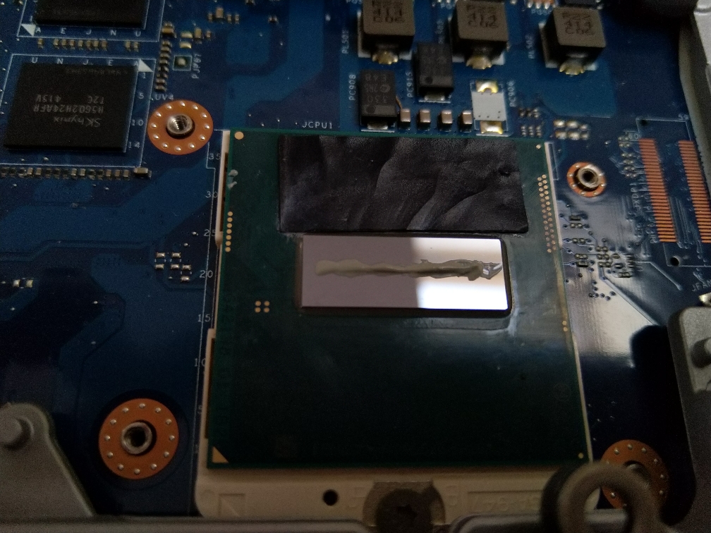

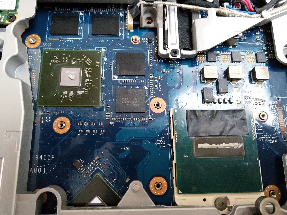

    Vozdra raja, da ne otvaram novu temu, posto ova ima prikladan naslov pa ću je iskoristiti.
    Imam laptop Dell E6540, i7-4702MQ, grafička je 8790M, i prije 10ak dana sam mije jao termalnu pastu, stavio sam Arctic MX-2, nju sam imao u kući...
    Od tad mi se cini da su temperature podivljale, ne mogu ništa odigrati bez da ne doživim thermal throttling nakon 5-10 minuta.
    Dell ima neki stress test za komponente ugrađen softweru za podršku, i kad ga pokrenem, temperatura grafičke skoči do 95C, pri tom testu ne snižava frekvencije memorije i grafičkog procesora.
    Sa IntelBurnIn testom počne throttle već na 85C, I drži tu temperaturu.
    U idleu su temperature oko 50-55C.
    Jel ova pasta uopšte odgovara ovom procesoru (posto je nanosim direktno on die), isti je slučaj i sa grafičkim čipom, posto se oba hlade preko istog hladnjaka.
    Nisam imao ovaj problem prije promjene paste, standardnu line metodu sam koristio, osim ako za ovu vrstu procesora ne treba puno manje paste staviti?

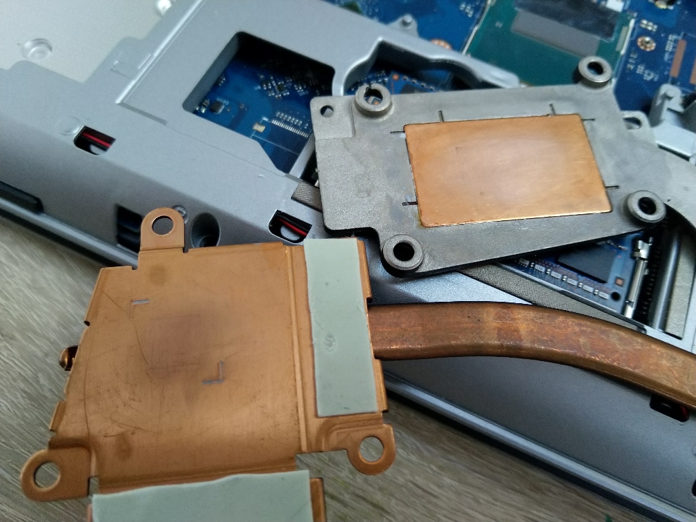

  13. Ajdin87
    Ajdin87 Aktivista
    Sve ovo uradio. Sve očišćeno, sve zategnuto. Opet sam promijenio pastu, stavio duplo manje, sad je temp u idle 7-8C niza tj 45-50C, i dalje se dešava throttle ali duže mogu igrati prije nego se pregrije...
    Elem, malo sam čitao, možda probati undervolt cpu, je li neko radio to?
    Throttle mi se desi na 85C, greška dizajna ovog laptopa je sto su ružno na istom heatsinku postavljeni i cpu i gpu, I jedan drugog griju.
    [​IMG][​IMG][​IMG]

  15. Reventon
    Nesto mi taj heatsink izgleda lose, izgreban ili je ispucao? A pasta ako je stara onda ne valja.

  17. Decerto
    taj heatsink izgleda ocajno. Nego,skini intelov XTU pa probaj undervoltat procesor,ne moze mu nista bit osim da ti sistem zaledi ako ga previse undervoltas. Ja sam znao spustit temperature i po 20c.
  18. Ajdin87
    Ajdin87 Aktivista
    Ma heatsink je takav oduvijek, , fazon je što mi je idle temperatura prije bila ista ovakva 45-50C, što je po meni normalno, pogotovo što Win10 čim vidi da ništa ne radiš krene neko svoje smeće vrtiti, tako da je proc i tad na nekih 10% skoro stalno, doduse samo jedna jezgra, na full speedu.
    Eh jučer sam testirao malo, konkretno FIFA20, pokrenem igru, sve radi super, 60fps zakucano, opterećenje procesora 35-40%, grafičke 65%, i konstantno tako, a nakon 10 min polako se počinje smanjivati frekvencija procesora, FIFA čini mi se ne koristi 4 jezgre nego 2, to se sve dešava čim temperatura dotakne 85C, u samoj igri nema pada performansi dok se brzina procesora ne spusti na 1GHz. Nevjerovatno mi je da temperatura tako brzo skoči, pogotovo što mi se ovo nikad prije nije desilo, ni sa daleko zahtjevnijim igrama.
    Pokušao sam jučer i unervoltati sa XTU, našao sam otprilike na -0,080V granicu, ali nikakvog efekta, ni na performansama ni na zagrijavanju. Sve isto.
    Sve mi se više čini da je ovo neka čarlama oko windowsa, ili da pasta baš ne valja nikako, ali i prošli put sam istu pastu stavljao i sve je bilo ok. Je li moguće da je pasta od stajanja izgubila svojstva?
    Eh još nešto, igru nisam pokretao nekih 15 dana, u međuvremenu jedina promjena koju sam radio je da sam ubacio mSata ssd i na nju prebacio igru, ali nisam je pokretao, također je i Win10 radio dva updatea. To su jedine promejene
