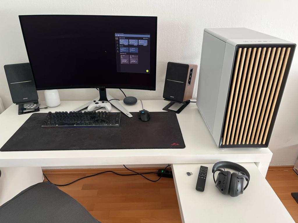

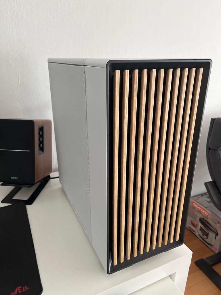

    Preselio PC u North XL. Mnogo lijepo kuciste, i lijepo za radit.
    Slozio naprijed push-pull 420mm Freezer AIO. Temp brutalne, vidjecemo kako ce bit u gamingu jos, nemam trenutno nijednu igru instaliranu.
    Nemam slike dok sam radio na njemu a sad mi je mrsko otvorit da bih poslikao.
    iPlay, bojler, Picoooka and 3 others like this.
  20. zoi
    Kućište top izgleda a i čitav setup je clean, sviđa mi se!
    bojler likes this.
