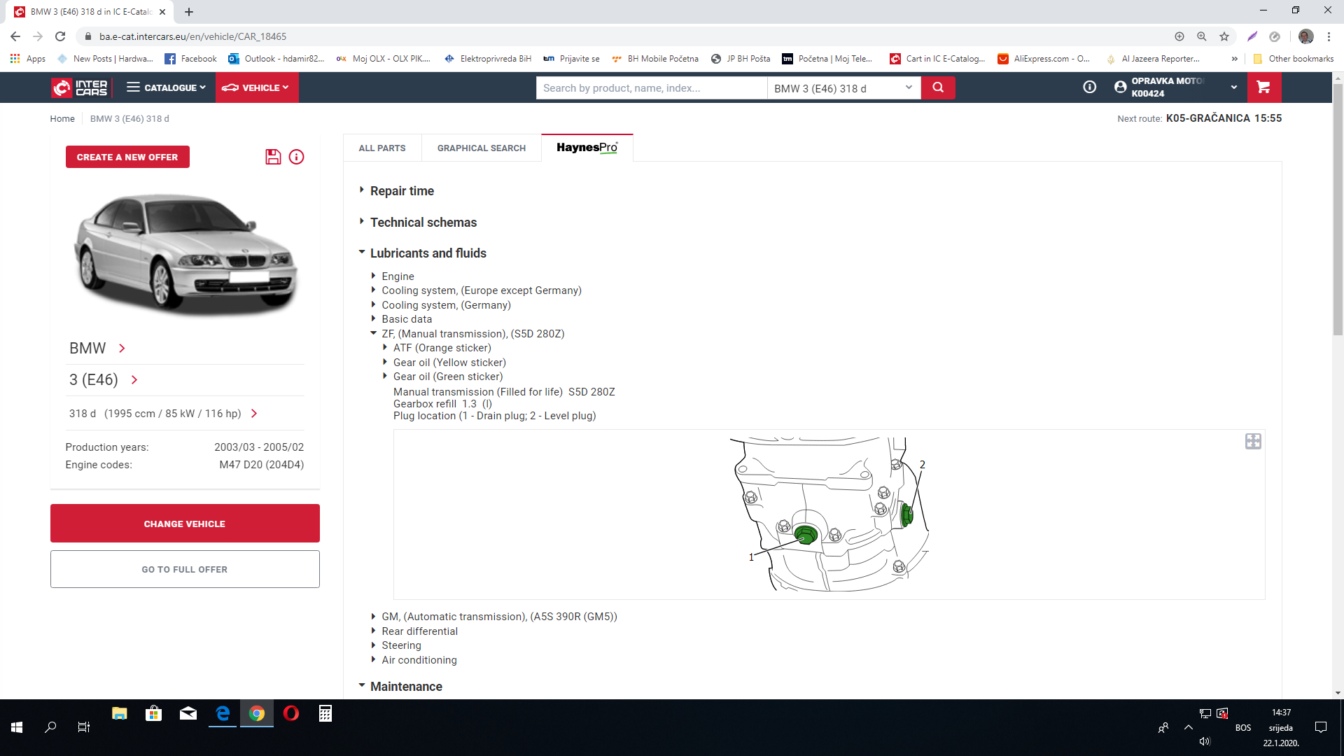

    Servis manualnog mjenjaca uopste nije zamišljen od strane proizvođača. Dosta mjenjaca uopste nema čep za ispuštanje ulja. Ja preporučujem zamjenu ulja kad se kupi polovno auto iz uvoza al generalno nema servisnog intervala ni u jednom manualu. Pise koja kolicina ide i koja vrsta ulja a pod interval zamjene piše "filled for life"
    Evo primjer.
  19. Aldiin
    Aldiin Komšija
    @dino73n zašto baš iz uvoza, ?Koliko košta uopšte ulje mjenjača, eto taj e46 npr.
  20. Pelikan
    To je zatvoreni sistem, ne bi uopste trebalo da gubi ulje.
