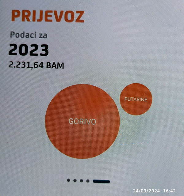

    A moj auto putuje svaki dan. Supruga trenutno radi daleko od kuce. Tri dana 140km i dva dana 100km kuca posao kuca. Plus ja tamo vamo cim se dočepam.
    Bas juce istekla stara registracija. 34k km presao za godinu,potrosio 1600L goriva sa prosjekom od 4.7L
    Kvarovi nula,15ak litara tekucine za stakla i jedne metlice brisaca. 8L 0w30 ravenola dva filtera ulja i po jedan goriva zraka i kabine. Cak ni zloglasna H7 nije izdala citavu godinu.
