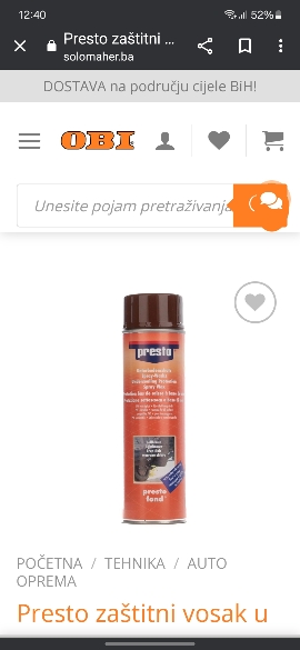

    Ima li smisla podvozje natracati sa ovim voskom. Sad će početi soliti ceste, ja ga redovno zimi perem, kontam možda ovo staviti pa valjda ne moraš onda redovno prati..[​IMG]
  17. zoi
    Ne znam kako je u drugim gradovima, ali se kod nas u zadnjih nekoliko godina rijetko i posipa solju. Bude snijega neke dvije sedmice i tad i posipaju, ostatak ništa tako da se ja o tome ne brinem uopšte.
  18. Aldiin
    Prošla zima kao i da nije bila a kako je krenulo, izgleda da će nas i ova zaobići.
