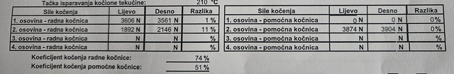

    Na kraju ti ja odvezem u servis da zamjene kočiona kliješta, dogovorim ujutro u 8 prije posla. Zamjene i ja pravac na tehnički jer mi svakako ističe registracija pa da vidim efekte toga. Kaže na tehničkom ne radi ti ručna na prednjim lijevim kliještima :eek: Sad im opet moram ići i ganjati se za termin da vidimo šta je u pitanju. Prije neke dvije godine zamjenjene sajle i vodilice na obje strane.
    Mogao bih ti tako dosta slučajeva pričati. Uglavnom se sve svodi na lahke pare, da se što više vrti, nema tu neke posvećenosti poslu. Kod svakog red auta ispred radnje. Hoće im se može im se. Vozimo stara auta na kojima uvijek ima nešto zamjeniti plus ceste loše tako da pos'o ide a para lahka.
  8. zoi
    Evo slike sa tehničkog pa ako može tumačenje, ja koliko vidim ovdje sajla uopšte ne zateže lijeva kliješta, dok na nožnoj normalno radi. @dams82 @dino73n
    Evo ne bi mi mrsko i nađem mjerenja od prošle godine sa tehničkog, pošto ja to u slikam da imam za sebe. Ja nikakvu razliku ne vidim osim u svom novčaniku :(

    Kakvi blizu ja u Zenici oni u Gračanici. Kao da bih se zezao sa nekim drugim. Evo vidiš kod mene nije sad kvar da auto neće ići, ali daš pare da se napravi i ništa, sve isto na mjerenjima :)

    ma nema sanse da budu u godini razlike identicna mjerenja u jedan njutn :D ovo je presmijesno, samo dokaz kako kod nas tehnicki sluzi samo da se plati
  13. nivla
    ovo je vrlo mala sansa da se ponovi na uzastopnom mjerenju a ne nakon godine, ako to sve koci ja ne bih nista dirao
  14. zoi
    Problem sa tim majstorima jeste što moram ganjati nekoga da me vozi tamo vamo ili da ja sjedim i čekam da on završi. Kad je neki zahvat do sat vremena i može se sačekati, preko nema smisla.
    Možda i jesu samo kopirali od prošle godine :) Sad ću baš uporediti i ostale vrijednosti.
