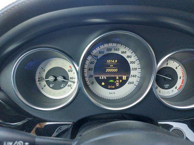

    Evo mene u Konjicu :) jubilarnih 200k Mercedes zaokružio ovdje :)

  5. Qler
    Parkirao kad kad se prođe semafor, a prije Kosta, neki parking veliki ima desno. A sjedio gore onaj vidikovac restoran :)
