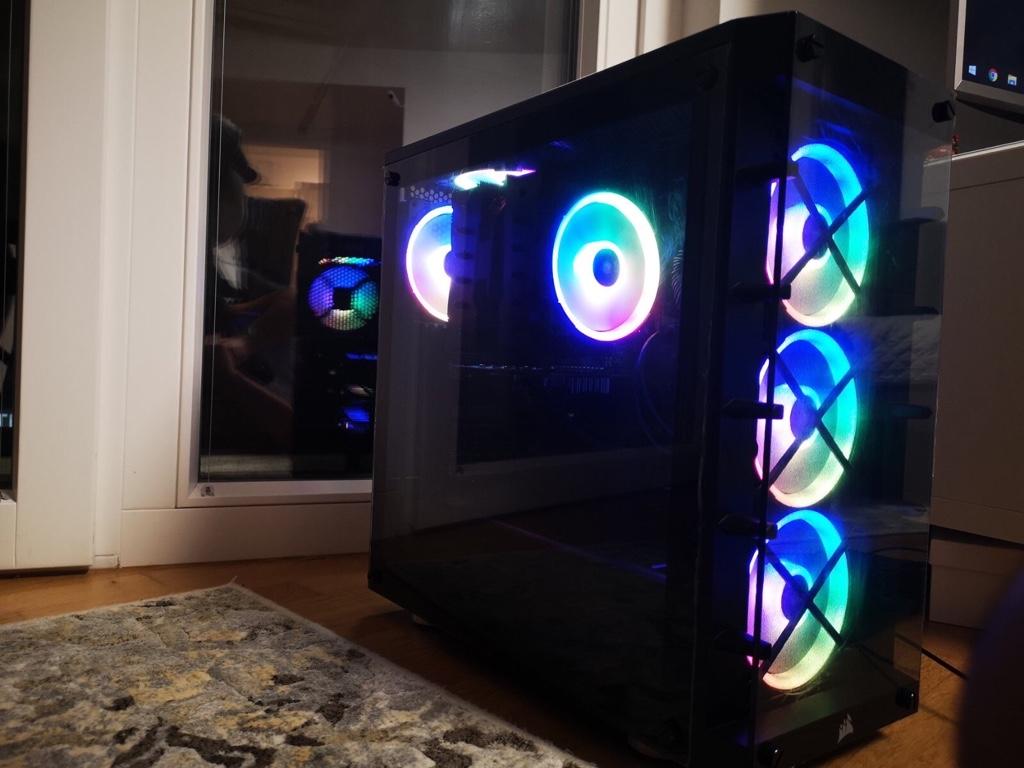

    Sklopio sve, radi bez greške. CPU ide na 4.1GHz pri stress testingu, Noctua ga drži na 72 C. Ram radi na CL16 & 3200 MHZ.

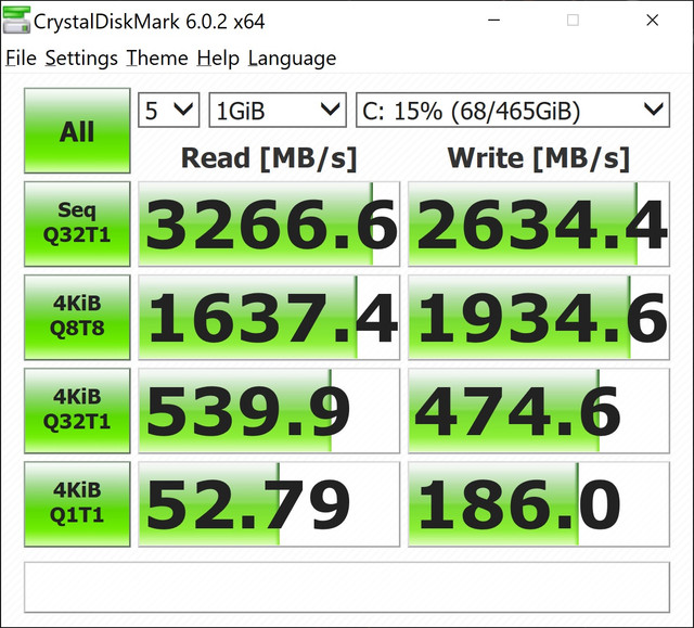

    E jedino sto kada testiram SSD u ASSD, pokazuje 2700/2200 read/write, trebalo bi to da bude vise. A stavio sam ga u M.2_2 slot jer on ima heatsink na sebi(on se nalazi pri dnu ploče), M.2_1 slot ga nema (iako, ovaj 970 Evo Plus ima papir najljepljen na sebi, pa ne znam ni ima li fajde taj M.2 heatsink od ploče)

    Meni fuj izgledaju ti lgbt ventovi :D
    Nesto ti je malo veca temp, sudeci po dosadasnjim reviewsima taj temp range je za ocekivati na 4.4 all cores, doduse zavisi i kakav stress si vrtio, i jos ako je ambijentalna veca, tu je to negdje, u par C
  16. Vedo
    Vrtio stress u CPU-Z. A LGBT fanovi bi trebali bolje izgledati uz monitor i periferiju :D
    Nego zna li ko sta za ovu manju brzinu ssda?
  17. Picoooka
    @Vedo
    Probaj sa i bez heatsinka i ako su temperature ok i bez onda nemas potrebe.Kod mene nisu bile ok temperature bez i bile su vece i do 12-13c u full loadu.
    Sto se tice brzine probaj na oba slota kod mene su priblizno iste brzine na oba.Te brzine kod tebe nisu to to sto treba da pruzi taj disk.
    AS SSD pokazuje manje brzine to je razlog vjerovatno.Probaj CrystalDiskMark tu ce ti pokazati kako treba.
    Edit: ok je to i kod mene je isto
  18. Vedo
    Thx, evo rezultata CrystalDiskMarka
