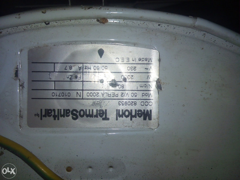

  10. Reznor
    Evo stari, bio je 2kW:
    Uvijek bude malo ugrijan, ne bude skroz kazaljka na dnu, već na prvoj crtici a vjerovatno bi onda i duže grijao.
    A ovaj novi jeste kako piše 8 bara, ali je ventil stavljen od 10 bara.
  11. zippoo
    Tesko da moze za sat da se max ugrije ako je 2 kW.
    Kod mene je smanjena temperatura,gasi se cim malo predje polovicu i za to mu treba malo preko sat vremena a obicni je neki bojler Platinum,nista posebno.
