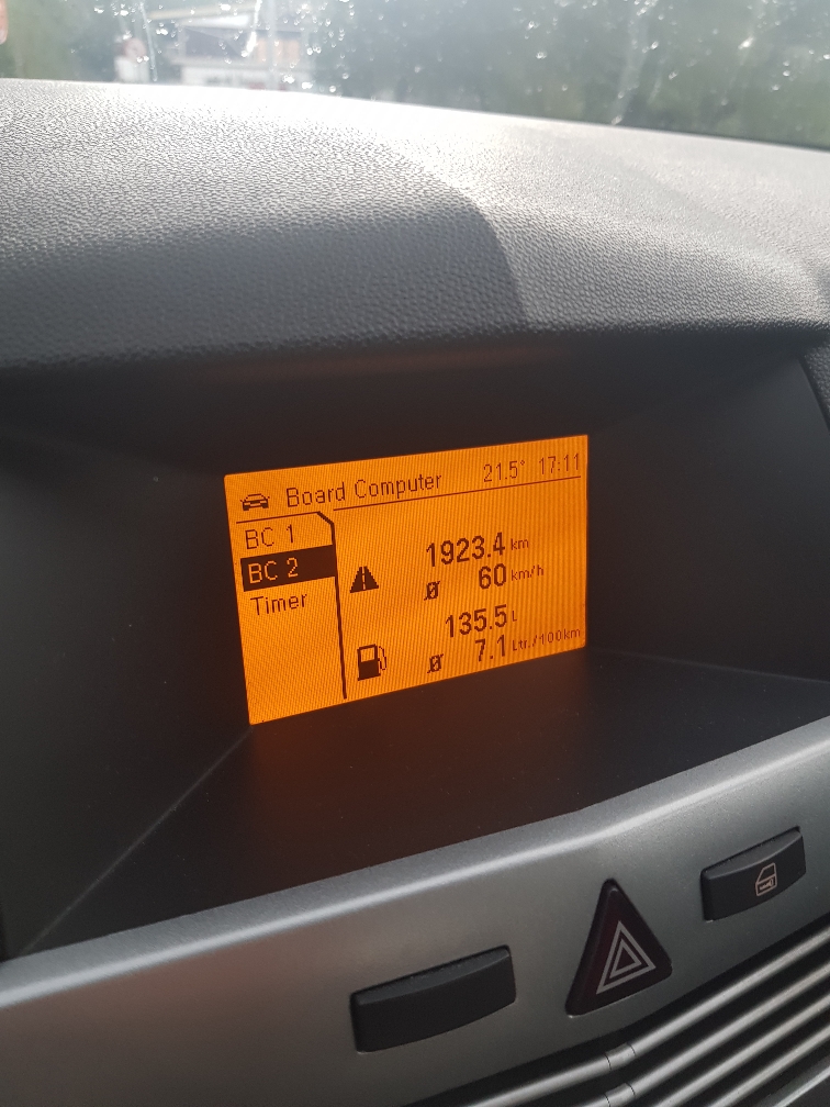

    Pa fina potrošnja za benzinca. Kod mene na godisnjem 5.6 prosjek na 1500km, okvirno 1000 autoput, 300 magistralni i 200 po gradu. Predobro, kako po gradu trosi 8.

    Mondeo 1.5 2019 godina benzin, karavan, automatik, autoput, 4 odrasla muškarca i gepek pun do vrha, da ne vidiš na retrovizor... 8.3 prosječna na cca 600km autoputa... Vozilo se u glavnom 150km/h tempom at...
    Samo ti imaš dosta više konja a opet manje potroši.
    Mada sam ja zadovoljan, ne treba bježati od benzina ko ne vozi po gradu jer tu posrče dosta više od dizela.
    Npr ovaj Citroen što vozim po hr troši isto kao Astra, a i performanse su slične. Ja bi dizela jedino tako nekog jakog, ove ispod 2.0 bih zaobišao
