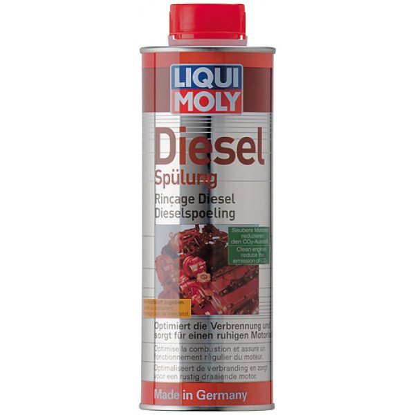

    Koji je ono od liqui molly aditiv za dizne dobar?onaj sto se jednom godisnje stavi?Bila je tema.ne sjecam se koji tacno.Hvala
  15. dams82
    dams82 Komšija
    Ovaj. [​IMG]
    SpookyMoO likes this.
  16. SpookyMoO
    Hvala
