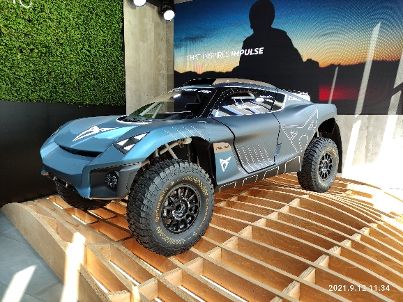

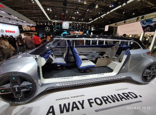

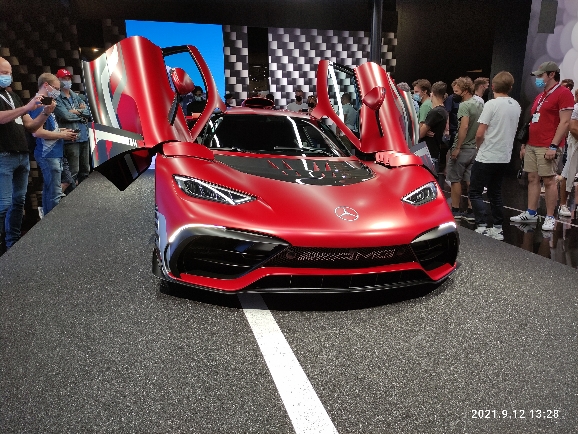

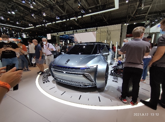

    Malo sa IAA u Minhenu, bio je Rimac jučer mislim. Uglavnom mahom sve hibrid i struja.
    [​IMG][​IMG][​IMG][​IMG]
