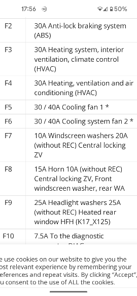

    @dams82 sinoć mi zamagli šofa o da okrenem puhanje u nju ono ne radi, samo u mene puše sa srednjih glavnih ventova.
    Da li je moguće da je do osigurača? Nešto kontam da je on vrisnuo ako uopšte ima osigurač samo za to. Gledam ovaj dijagram i ovo mi je najbliže tome.
    F5 ili F6 na slici [​IMG]
  4. SamiRX-8
    SamiRX-8 Komšija
    To su ti ventilatori, da je otišao osigurač ne bi puhalo nikako, a taj za kabinu je vjerovatno ovaj F6. Prije da ti je otišao motorić ili elektronika koja reguliše položaj tih klapni za ventilaciju.

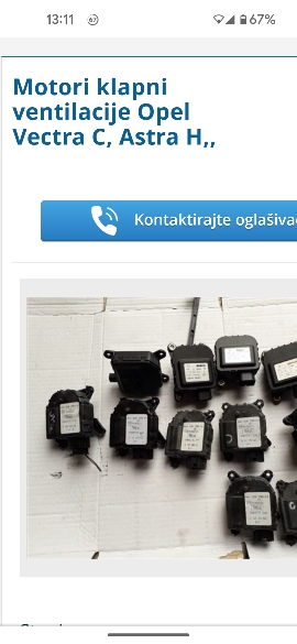

    Bio sam kod mehaničara resetovao ventilaciju malo ko proradi i opet isto. Kaže da je motor klapne ventilacije krepao.
    Da li je to ovo što mi treba? ,,@dams82 da li ima kod nas to novo kupiti ili da sa eBay naručim, ja vidim samo polovne.

    Prije da nema nego da ima novo. Kako nisam u tom poslu ne znam tačno. Kod autoelektričara moraš vidjet za savjet. Ako ćeš naručit najbolje da ti neko skine pa po broju da naručiš.
    Oke, hvala ti. Teško ću nov naći, rastavim sam kada imao vremena da vidim šta se događa. Kada je redetovao na dijagnostici čulo se kako je klapna odradila, proradilo na momenat i opet isto, tako da sve kontam da je motor ispravan.
