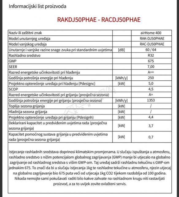

    Usporedio sam tehničke listove.
    Ova midea se nosi sa entry hitachijem, dobit cu i dodatni popust na gotovinu i ugradnju Midea, a i garanciju jer je radnja u Živinicama.
    Po info dole, Midea je blago slabija u grijanju 4.3 na prema 4.5. ali bolja u hlađenju.
  14. zoi
    To je na +7 stepeni. Trebaš naći tehnički list i vidjeti koliko koja drži na - 7, - 10 i slično pa da vidiš koja je bolja. Ako su ti bitne te temperature.

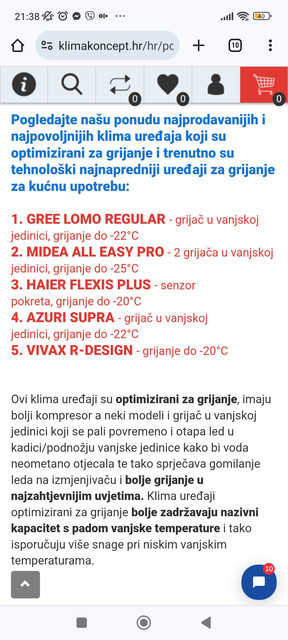

    Buraz, gdje cu to naci Boga ti, ova Midea je Nordic -25 ima grijace u vanjskoj jedinici.

    Mislim sa ovi lažu da je nordic model ove all easy pro
    Nek ti dostave tačnu oznaku vanjske i unutrašnje
    Ma de ba ti grijači nisu toliko bitni pa dosta daikin micibusi ih nema a cijene preko 2 milje hehe
    Sigurno eto oni ne znaju za to

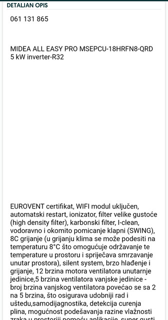

    Ima eurovent ali nema nigdje tih tvojih krivilja, tražio na netu. @Mujka piše ovaj model.
    MIDEA ALL EASY PRO MSEPCU-18HRFN8-QRD 5 kW inverter-R32 što mislim da je nordic?!

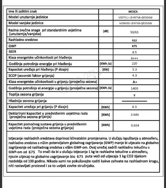

  20. Mujka
    To nije nordic verzija
    Ali opet je dobra
    edit:
    imaju valjda ta 2 modela, sad koji je koji hajd ga znaj... jer su specifikacije pomješane
    jedna je kapaciteta 5.5 a druga 5.8 kw ...
    MSEPCU-18HRFN8-IE/ MOX430-18HFN8 - mislim da je ovo nordic verzija 5.8kw
    MSEPCU-18HRFN8-QRD0GW - a ovo 5.5kw
