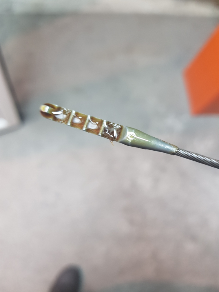

    Obrisao danas grešku, ništa se nije palilo, sve pet. Nego koliko je ok da se ulje osjeti na benzin. Znam da se mora malo pomiješati sa uljem, ali eto baš gledam, osjeti se malo i kad otvorim čep na motoru isto ga osjetim.

  19. XTRage
    https://mechanicbase.com/engine-oil/oil-smells-like-gas/
    Vjerovatno je dobijao visak goriva dok je lampica bila upaljena.
    Par milimetara veci nivo na "stapu" ulja bi trebao biti ok, ako je 2cm vise mijenjaj ga odmah.
    Ali ovako je bilo, od početka, nego kada stavim stick bude ulja na njemu još 5cm ali izgleda da ga pokupi sa ove cijevi u koju stavljam pa me to istrzalo. [​IMG]
