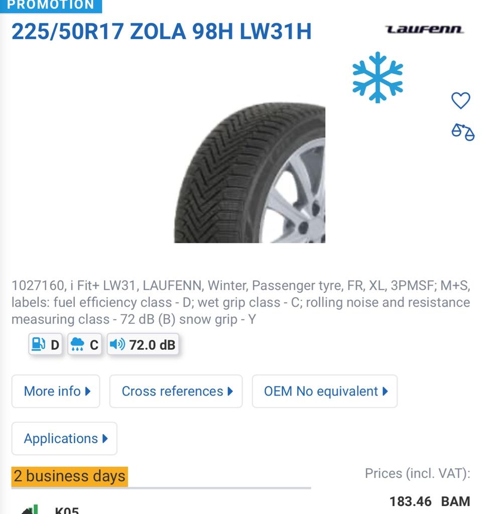

  16. dino73n
    Mogu ti nabaviti Laufen,super guma. Hankookov podbrend.
    Skoro nabavio momku za golf6 samo u ono 45 dimenziji. Fina meka dobra sara.
    180km po komadu.
